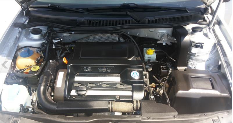

ето я и обявата http://www.mobile.bg/11407235329578252

Показания на снимката двигател, както и линка към обявата не са за 1,6 АКЛ.
За по-новия мотор са, 105к.с. е мощността му.
Всеки двигател е хубав ако е добре поддържан.
