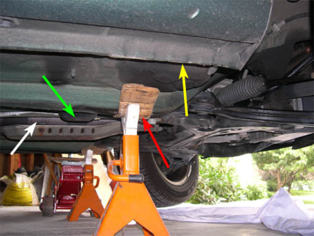

Колега, хубаво зарибяваш с тази снимка ама моята ме е страх да я видя отдолу. Давам примерна снимка за да разбере колегата за какво говоря.
Жълтите стрелки са прагчетата за вдигане на крик, и те се огъват, както при Голф 3,4 така и при Бора.
При мен са смачкани и сега вдигам колата на гредите, посочени с червени стрелки. Преди да купя колата нямаше кой да чете форума, и да ми обясни някой и това не го видях.
Това се отнася за колите от Германия и Австрия. Имам приятели с коли от Италия, и при тях няма такъв проблем.
п.п Иначе колега, това ако е снимка на твоето БМВ, все едно от магазина е изкарано. Ако му удариш една пароструйка отдолу ще свети. И да много умно е измислено и с две думи марката си е марка и си показва своите минуси и плюсове!
