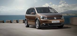

:screwy
кое прилича на миниван?
това е тигуан-малко джип-че
а това е тауран -миниван.........явно ги бъркате
images (1).jpg (6.27 KиБ) Видяна 2226 пъти
