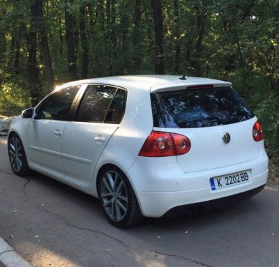

Ето това е обявата колеги :
http://www.mobile.bg/pcgi/mobile.cgi?to ... ink=ec033x
Да попитам някой гледай ли я е?
Мнения и препоръки за самата обява?
И при евентуален оглед на какво трябва да се наблегне?(с 1,9 ТДИ и 2,0ТФСИ съм доста запознат за какво става дума но при 2,0ТДИ е точно обратното)

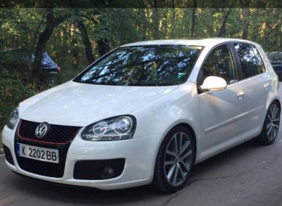

Колата изглежда доста добре,дори има шанс да е на реални километри. Прозвъни го човека,ако може да ти предостави номера на рамата да я провериш.
Относно правописа - в този край на България преобладаващото население не е от БГ произход,тъй че това е нормално.
Задължително се проверява дали приплъзва съединителя,един ВАГ ком да се проверят показателите на дюзите също е добре.
При този мотор уж няма проблем с главата,както при 2.0 140 коня.
Колата изглежда добре :th_up

Задна лява врата има подозрително изпъкване над страничната линия на колата... Огледай и картера - с това окачване и нашите пътища :no

Според мен е скъп, за тия $ с търсене ще докараш 6ца с някой и друг счупен фар или щета за 500лв, но поне ще знаеш какво те чака
