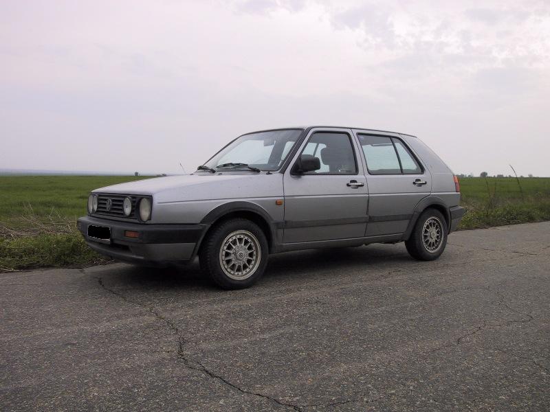

Първата ми кола беше голф2, още ме е яд, че навремето го продадох.
Номерът му мисля беше C4915BX, гледам че още му се плаща ГО-то, ако някой го е засичал и не е тотална гробница, нека пише в темата :)
набор 1989, 1.6GL, 75 коня, хидравлика и централно
