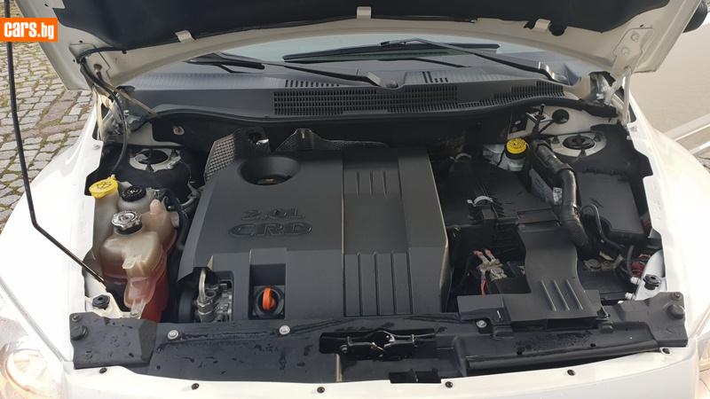

Здравейте бивш собственик съм на VW и не съм разочарован,и сега съм се насочил към марката DODGE CALIBER който е оборудван с двигателите на Фолксваген...
Имам питане относно двигателите с които е оборудван този модел.Разликата я виждам основно визуално вероятно има и още други разлики по механиката разработката т.н,но това се надявам да ми го обясните по долу в отговорите.
И на въпроса-каква е разликата в тези 2 двигателя под капака на DODGE CALIBER
https://www.mobile.bg/pcgi/mobile.cgi?a ... ink=9tst8f
Извинявам се че слагам линк към сайт за обяви но нещо не мога да кача само снимка на двигателите вътре в обявите са 2 автомобила от същата марка с различни на вид двигатели но с еднакви характеристики,на втория линк годината на автомобила е 2010,но този двигател се среща и на 2008г.произведени.
От прочетено и коментари на мои познати добих представа че първия двигател (с капачката за маслото в средата )е БКD който бил проблемен основно пукал глави,за втория (с капачката за маслото горе вляво) разбрах че е BMR-170к.с умишлено спънат до 140 за тази марка.Съответно се водели код ECE и ECD = BKD и BMR на ваг.Това ми го каза човек от Форума на крайслер.Искам да попитам първо това така ли е,второ кои аджеба са проблемните двигатели на ВАГ основно с пукането на главите,че нещо мн кодове и цифри станаха и обърквацията е пълна изобщо всичко което ви е известно за този автомобил от към двигателите ще ми е полезно?

при калибъра има 3 дизелови варианта:
136к.с. код ECD 06/06-11/11
140к.с. код ECD и ECE 06/06-
163к.с. код ENE 07/10-

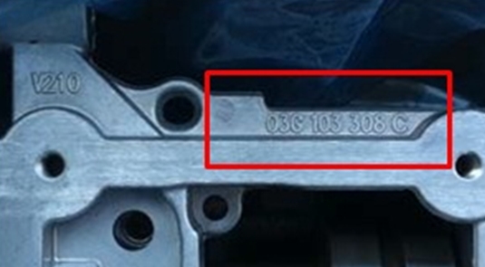

Цилиндровата глава си има номер, серията която се пукат(всички вече са минали през това), завършва на А: 03G 103 308 A. При ФВ/Ауди се монтира до 05.2005г. Сериите които завършват на B и С, се водят за безпроблемни. При B има някакви случай на спуквания, но са рядкост.
Сваля се пластмасовата кора и гледаш. Според мен това не трябва да ти е водещ критерии, това са си заводски дефекти и каквото е имало да се пука, се е спукало отдавна. Гледай си всичко като за дизел.

Благодаря много за информацията.Дали тези номера на главите ще са същите при Додж-а и Фолксвагена при положение че кодовете на двигателите са с различни букви за двете марки?То май като цяло нищо хубаво не прочетох за 2.0л двигатели на ВАГ освен за тези с 4 буквения код
