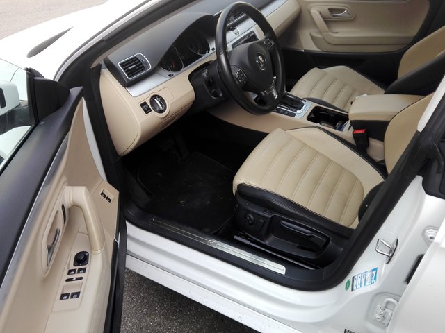

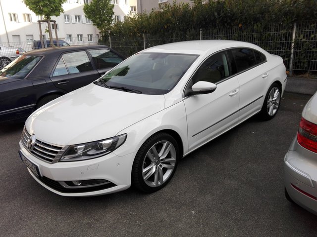

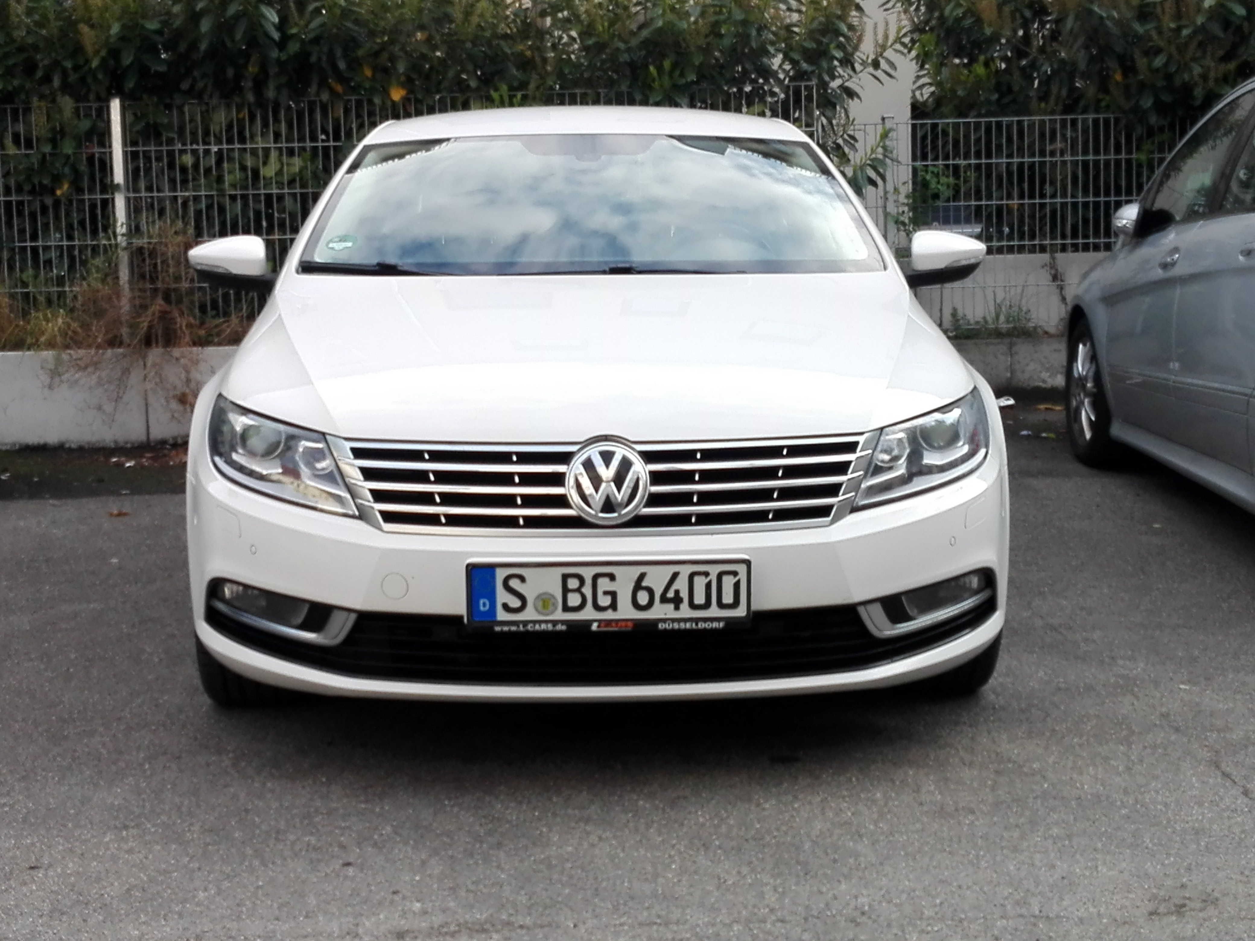

Re: Passat CC 3.6 DSG (6ск.) съвет
Ами отново огледах копчетата покрай лоста,но няма за налягането.Отдясно на лоста първото копче откъм таблото вдига щората на задното стъкло,а първото от другия край е да се паркира сама.Относно возията на мен си ми пасва,но ми се струва на моменти,че заради 18те предницата започва да подскача върху неравностите а окачването не може да направи нищо.Последните две години карах Ауди А4Б6 и при него нямаше такива неща.Но да кажем,че това е разликата м/у премиум класа и народната кола.Между спорт и комфорт не усещам разлика в града.Но при скорост над 200 км/ч на комфорт вече доста люшка.И тогава се усеща разликата щом превключа на спорт.Втвърдяват се и окачването и волана.Като цяло ми харесва колата,не се оплаквам.
Търсенето на точно определен модел става доста досадно и продължително.Желая ти скоро и ти да се похвалиш с някой читав дизел.Ето я моята:

Ти си с по-новият само CC. https://www.youtube.com/watch?v=Q-V5JX45DSc И при теб май, трябва да е в жабката. Много е красива май имаш и масаж, салона е супер.Безаварийно и да те слуша.
