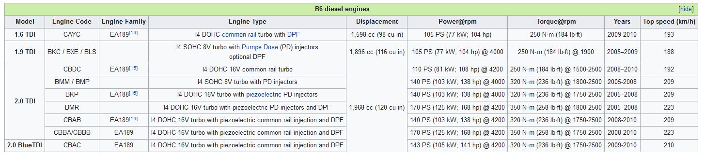

Благодаря ви пак за отговорите. Всъщност, колата от обявата е 2006 година, говорих с човека и той каза, че може да докаже всички смени на части със сервизна книжка, като всичко е сменяно в сервиз на Bosch.
Само за малко сравнение да ви кажа, VW Touran 2.0 TDI, 2005, 140hp, който имам е с двигател BKD, който е 16V и би трябвало да е с дюзи на Bosch.
Колата е на около 491 000 км, които съм почти на 100% сигурен, че са реални, защото като я взехме беше на около 75 000 километра, това беше 2008.
За сега, да чукна на дърво, не е имало някакви големи проблеми, нормалните неща по подръжката и климатика, разходът е между 5.0-6.5 л/100км, като това е с каране околко 120-130 km/h.
За този шестограм на маслената помпа и аз четох, че дава проблеми, но не е нещо голямо за смяна, просто трябва да се гледа и сменя профилактично.
Според информацията в Wikipedia вижте какво казват за BKP двигателите.
Следователно, поне аз така го разбирам, че BKP двигателите с дюзи на Bosch, а във форума много хора казват, че са с дюзи на Siemens, мисля, че само на едно място бях видял някой да каже, че са с дюзи на Bosch, ако искате мога да пратя мнението. Та сега не знам на кое да вярвам, но в крайна сметка всичко е до късмет.
2.0 R4 16v TDI PD 103-125 kW
fuel system & engine management
Pumpe Düse (PD) direct injection (DI): engine-driven vane-type low-pressure fuel lift pump, four camshaft-actuated (via roller rocker arms) high-pressure 2,200–2,400 bar (31,910–34,810 psi) Unit Injectors with piezo valve injection nozzles (Siemens VDO on 125 kW, Bosch on 103 kW), Bosch EDC 16 or EDC 17 or Siemens VDO SIMOS PPD1 electronic engine control unit (ECU) with altitude compensation, EU4 compliant
Друга разлика между двигателите е, че на двигатели 2.0 R4 8v TDI PD 47-103kW слагат DPF, а на двигатели 2.0 R4 16v TDI PD 103-125 kW слагат EGR, а само на 125kW(170hp) слагат DPF.
Линкове:
https://en.wikipedia.org/wiki/List_of_Volkswagen_Group_diesel_engines
https://en.wikipedia.org/wiki/Volkswagen_Passat_(B6)
Ето и идна снимка на дизеловите двигатели на Passat B6, според Wikipedia.

Да, из аз така разбрах, че дюзи Siemens са на 125kW(170hp) модели.

Re: Покупка на VW Passat B6
Мнениеот cecoa1 » Сря 24 юни 2020 16:20
Уикипедията е малко едно към гьоторе. Немците обикновенно пишат по-точно и пълно в Уикипедия, но пак имат по някои пропуски. Например, някои от 170 коньовите, за определени пазари са били с други букви, и намалена мощност на 163 коня(нещо заради данъците мисля). Те също са с дюзи на Сименс.
Има обаче и мотори и при по-малката мощности пак със Сименс.
Ето един сайт, има някои неточности(поне за наличието на DPF със сигурност), но дава някаква представа. https://www.torquecars.com/volkswagen/2 ... tuning.php
ПП: Според мен, ако ще е 2,0PD, то трябва да е 140 коня. BMP, осемклапановия се избира най-лесно, и е най-предвидим като проблеми, там дюзите са само Бош. От 16 клапановите може, ако е от по-последните, и е с дюзи Бош(макар че на теория и Сименс, трябва да са сменени с по-добрата им версия), но мисля, че там с Бош са сравнително по-малко(примерно AZV).
Всички осемклапанови 2,0PD са с DPF. При 16 клапана, само по-мощните 163 и 170к.с.
