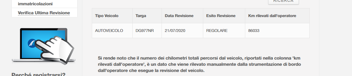

Разбирам възмущението върху цената, но в Европа автомобила с този двигател е по-скъп от идентичен 1.6 FSI.
Ето цената за Golf Plus 1.6 BSE идентичен с този който съм посочил горе в линка.
https://www.autoscout24.it/annunci/volk ... c=listPage
П.С.
А дали това са реалните километри ,на обявата от Дупница?
Golf plus.png (53.74 KиБ) Видяна 2759 пъти
