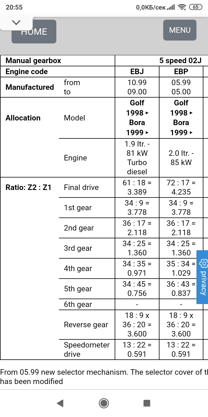

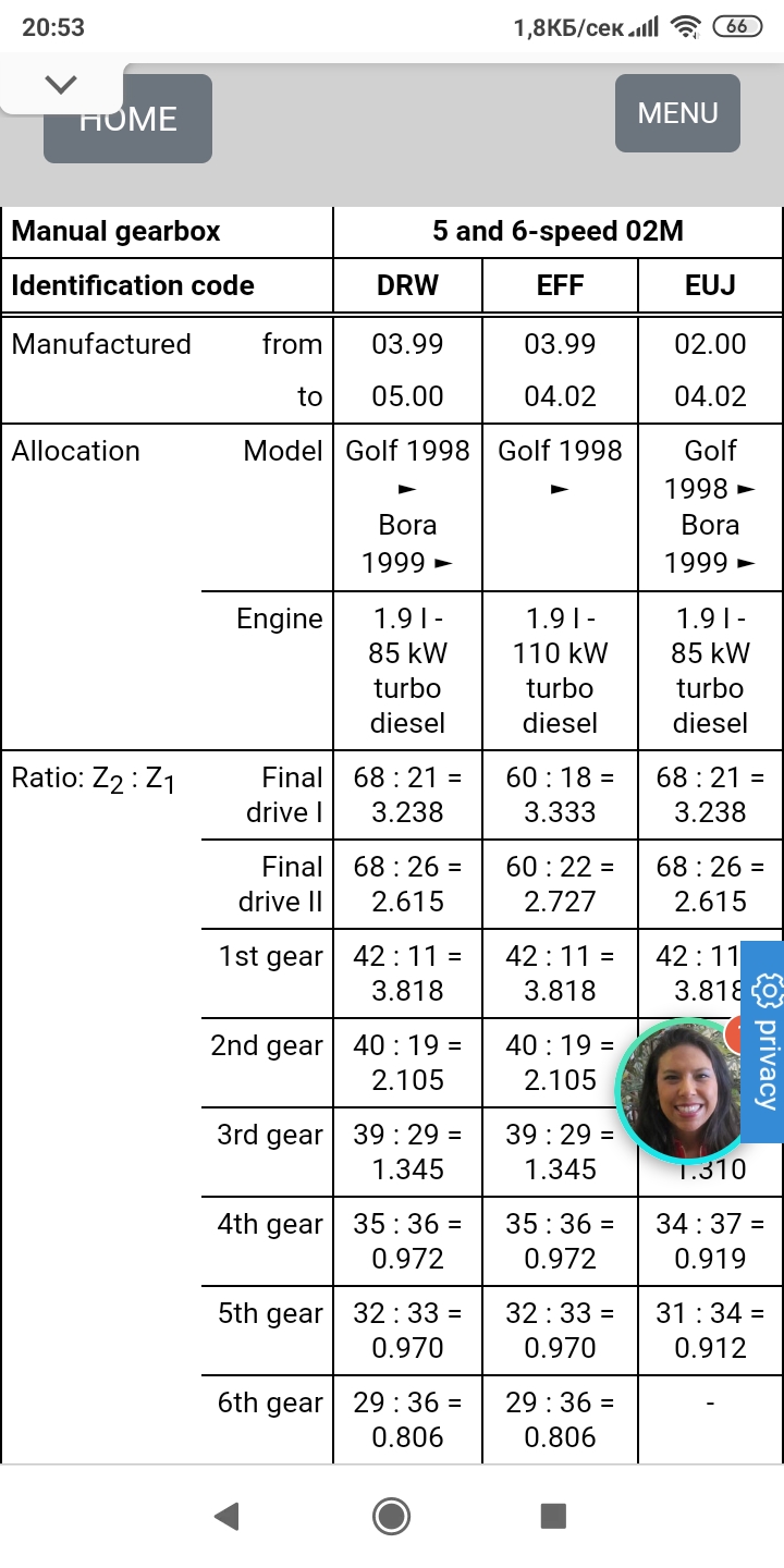

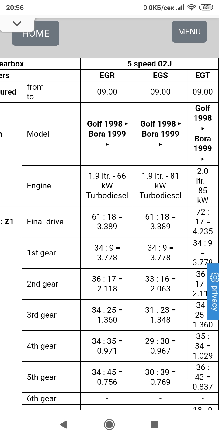

Мнениеот IcoMk3 » Нед 27 сеп 2020 20:02
Това е което намирам. От това което виждам,на 6та предавка на 116ката числото е 0.806(код на кутията DRW),а на 5та на 110ката е 0.756(код на кутията EBJ),и 0.769(код на кутията EGS),което предполагам е по-добре. Казвам предполагам защото не ги разбирам много нещата.
