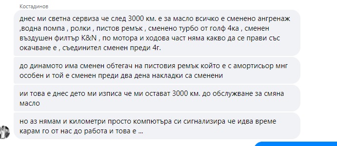

Привет на всички.След два пъти излизане в чужбина и набити повечко лев за да ми е уютно първо вкъщи е време да си купя някой автомобил само за мен си че ми писна да завися малко от двете семейни и когато ми трябва баш пък да не са на линия по една или друга причина.Повечето влача golf4 харесва ми като кола бензин/газ е и като се грижиш добре за нея и си случил вноса да е бир-таман колата слуша и рядко изкача нещо и да пръскаш чанта пари по нея.

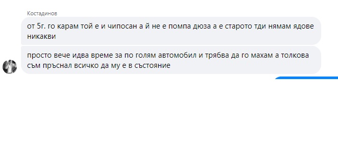

Та с оглед на това каквото ми писа момчето може ли мнения от хора които са я имали и прочее.Не претендирам да разбирам грам от коли не я моята страст и сфера и не съм фен на дизел но ми харесва повече от golf4 по агресивна но не можах да си намеря бензин и да е регистрирана че не виждам смисъл да се изръсвам за кола 4-5к и още хилядарка няма да ми стигнат за рег и първоначално обслужване така да го кажем.Не виждам голяма разлика пък и е и малко на късмет.Общо взето мерси за вниманието и на отзовалите се.Хубава вечер.Бюджета който смятам да хвърля е до 5к а момчето и иска 4000 но като си вземе музиката че моята няма какво да я правя и без това от голфа мисля че ще се спазарим на и под 3500 / 2002г е leon-a.

Щом ти харесва на външен вид, взимай. Технически няма какво да те притеснява. Хубаво е да питаш кой точно мотор е, най-вече за да се знае с коя турбина е. Иначе всичките са с демпферен маховик, демек смяна съединител е скъпа.

Нз питах го пак нали беше писал че турбината е от голф4 явно сменял.Да речем ако му стана собственик и се споразумеем за цената колко пък да е скъпо смяната на съединител на голфа с отстъпки и труда около и под 360 последно преди 4г и повече мисля беше ако не се лъжа мерси за мнението
мотора е 1.9 тди код му е ASV не е помпа дюза само не знам с какъв маховик е ? Не го е сменял преди 4г само притискател което е леко тревожно а и комплекта май върви към хилядарка хах

Това е номерът на комплект съединител: Luk 600 0006 00 - цена около 870 лв без отстъпки.
Странно е какво е това Турбо от Голф 4, защото двигателите на Seat и Golf мисля, че са с еднакви турбини.
Иначе - хубаво е колата да отиде в сервиз.

Големи разлики в цените не знам от какво идва това някъде някой е ползвал яки отстъпки ли не знам иначе да сиг са с еднакви понеже просто е свалил от голф4 и я е сложил понеже неговата е отказала вика като цяло клапи вс е здраво но е да геометрия нищо к няма друго вика още е в багажника даже просто не му се е чакало

Кво да е, същото като в ГоУфо. ASV е по-добрия вариант от AHF, дюзи на 220 бара и няма прословутото тресене при спиране, както и на празен ход, като мръдне графиката на помпата. Иначе на Сакс комплекта е станал по-евтин от Лука, под 500 лв с отстъпка (и то не от най-големите). Ако опре до смяна, колегата да пише, ще му кажа откъде да си пазарува. Ама няма смисъл да го мисли отсега, щото на ASV трябва да е тотапка, за да му личи, докато AHF тресе много дори преди да е разбит много маховика (аз сменях маховик с ход 6 зъба заради тресене и то стабилно).
