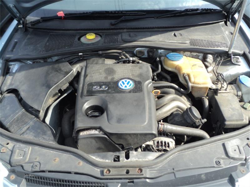

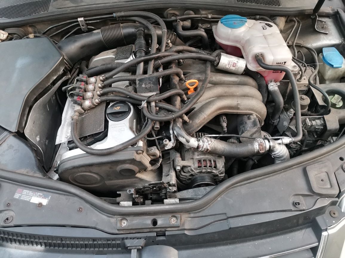

Само аз ли виждам ,че продавачa лъже? Не, обявата не е нормална. :rolleyes Този продавач определено лъже за двигателя.Този двигател НЕ е 2.0 115к.с. , а е 2.0 ALT 130к.с. :exclaim ,който е всеизвестен маслояд и проблемен мотор - има много инфо за ALT.Аз не бих си губил изобщо времето с него.Качвам една снимка да видиш ,че е ALT и една снимка от обявата му.Да едни и същи са.

Колегата май е прав. Изобщо не се бях загледал в коша. Туй си мяза на ALT. Виж по VIN какво излиза, че накрая да не се окаже сменян мотор.

прав е колегата това не AZM той е с една бобина и кабели

Мерси за инфото колеги. Четох и аз, че е 130 кончета версията харчела масло здраво, но не мога да ги различа.

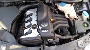

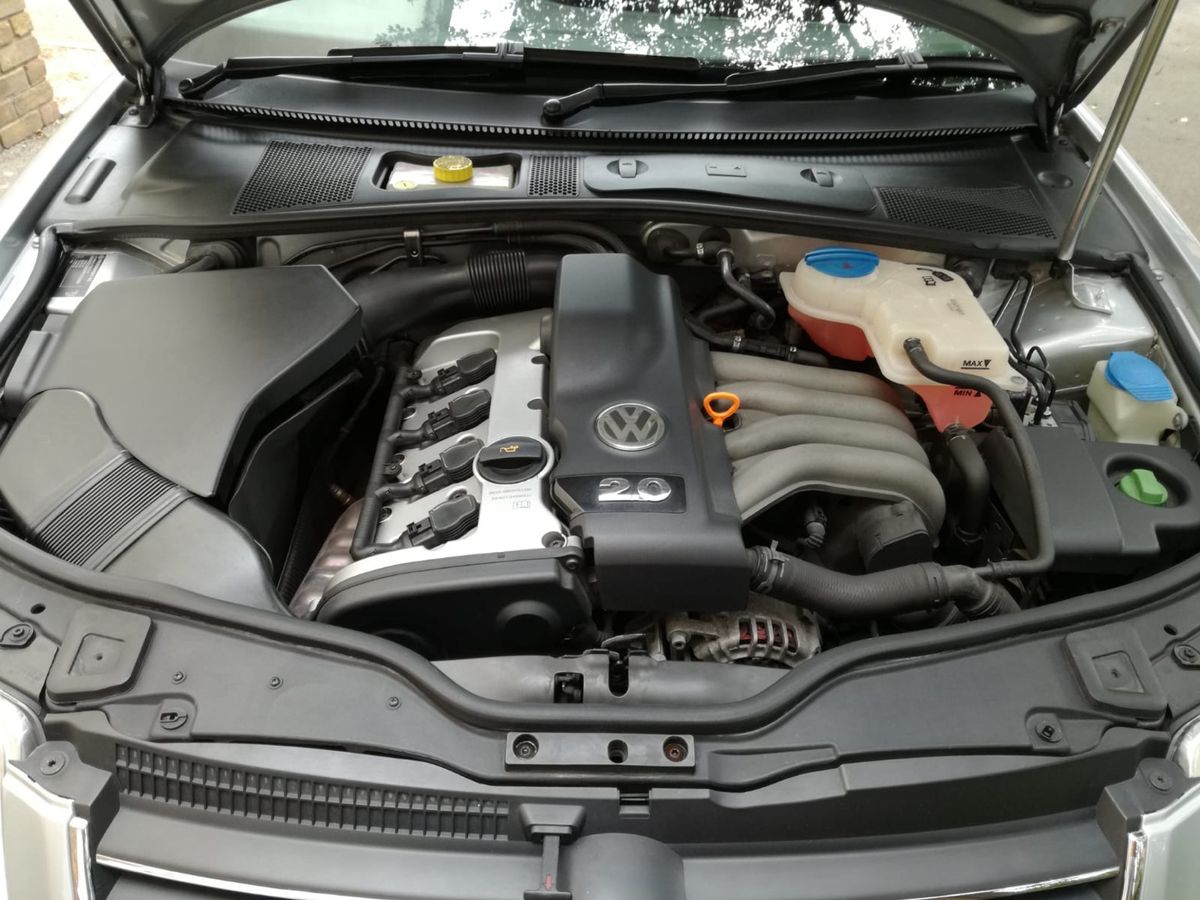

Номер 1 ALT Номер 2 AZM Разлики много.Освен горните кори на двигателя ,бобини ,капак на ангренаж ,маркучето с който връща антифриза в казанчето...
