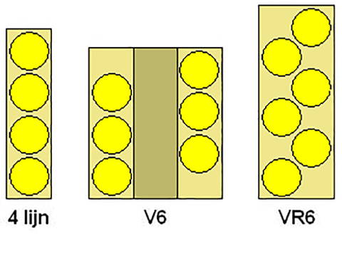

Картинка ще спести доста думи
С ремък е. Верига има на разпределителите
Те такова животно V5 няма
Drakezoid написа:Навсякъде говоря за генерацията V5/V6
- Прикачени файлове
- stand-vr6-motor-contrast-png-1496845660.png (91.85 KиБ) Видяна 2505 пъти
- group®
- Темерут
- Мнения: 10109
- Регистриран на: Вто 08 мар 2005 23:28
- Автомобил: Passat B8 Alltrack
- Двигател: DFCA

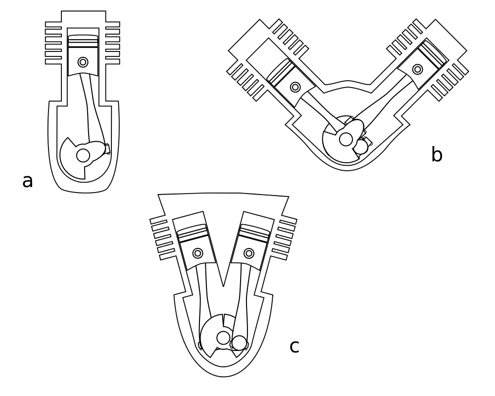

Re: Vw passat b5,5 2,8 4x4 193коня
Ето още една картинка, за допълнителна яснота
Ти имаш С
Колегата гледа В
Ти имаш С
Колегата гледа В
