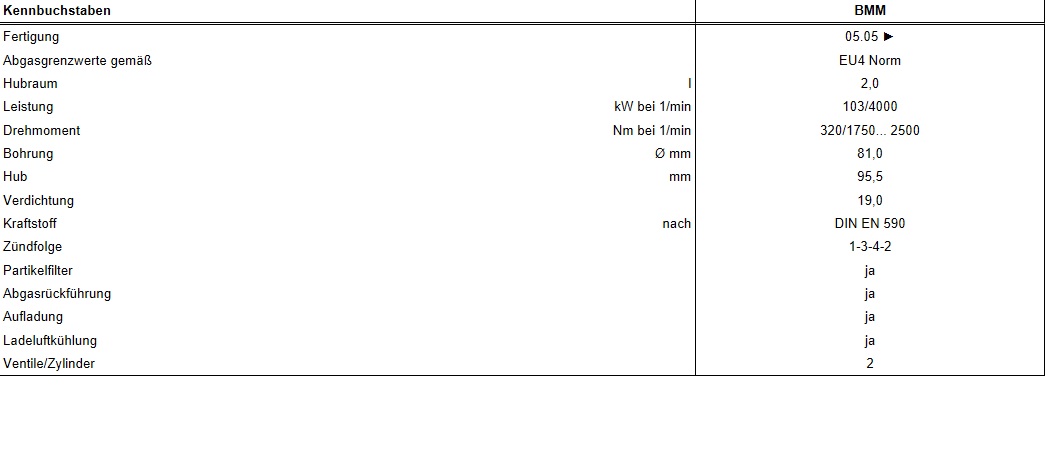

Мисля да закупя Тоуран 2007-2010 г фейслифта,дилемата е BMM мотор -140 к.с или BEX,BKC,BLS мотор-105 к.с.При всички случай ще се търси най запазения екземпляр.
BMM мотора мисля че няма проблем с пукнати глави,и привод на маслената помпа,динамиката ще е по добра от 105 к.с мотор.Дайте малко мнения за този мотор,от трите 1.9 не знам с кой код на двигателя е най-сполучлив.

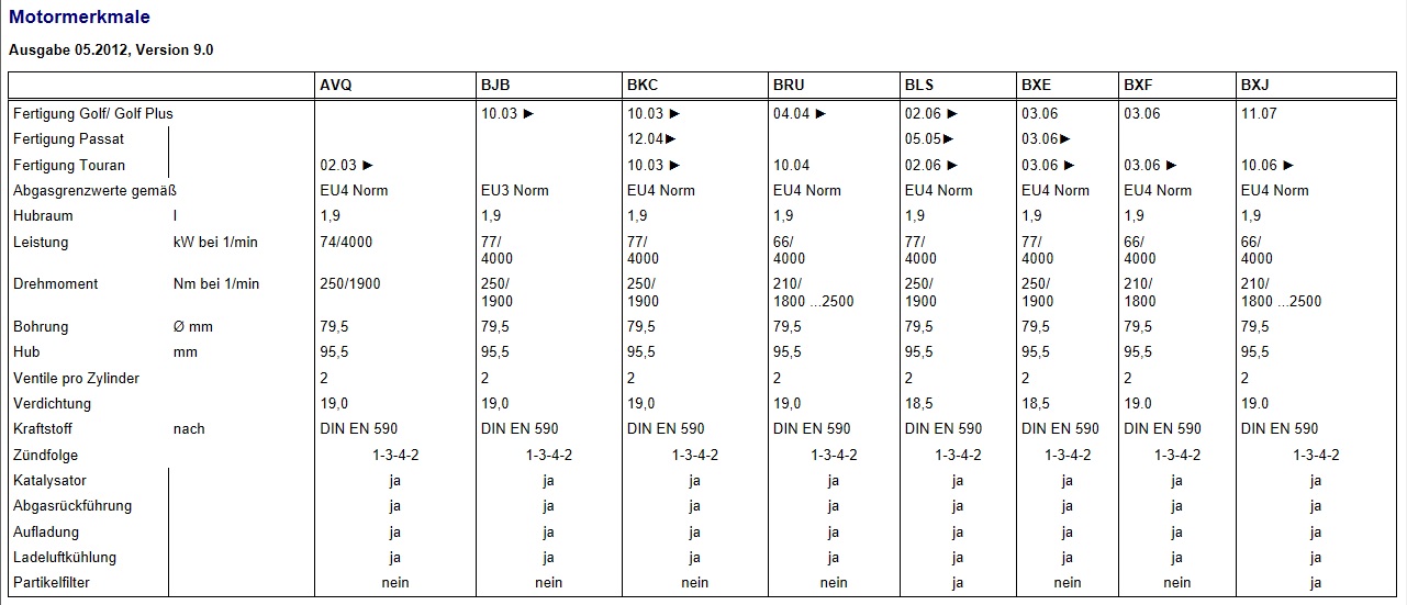

BLS е с DPF от 1,9. И уж малко по-читав. Но ако така и така ще е с DPF, тогава по-добре BMM.

BLS има модификация и без DPF, но дали се монтира в Touran нямам представа. Иначе е добър двигател.

BLS без DPF има в Кади, но иначе не.
BMM е с малко по-големи бутала от 1,9, и с друго турбо(най-общо казано). За разлика от 1,9 -105к.с. за него няма информация да къса мотовилки и да си пробива блока. При 1,9 има описани доста такива случаи, като по-малко са при BLS.
BMM е много добър мотор. Освен това и предавките с него са малко по-дълги.

cecoa1 написа:BLS без DPF има в Кади, но иначе не.
Значи слагаме и Seat Ibiza в списъка 2008г. на брат ми е няма DPF Евро 4 стандарт е.
Сигурно има още някой модел.

Стария ми Туран беше BLS без DPF заводско. Мой колега също има Туран BLS без DPF .

BLS без ДПФ няма.

Заповядай в София ще ти го покажа BLS-a без DPF. Двамата ще отидем до аутотехника ще дадем шасито и сам ще се увериш.
