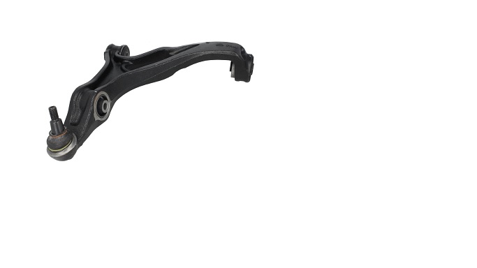

Друг въпрос е с окачването т. Е. шасито, достатъчно здраво ли е за моята цел? Да не се налага да сменям често носачи, шарнири и подобни, все пак няма да карам по камънаци. Там където ходим има асвалт или в най-лошия случай макадам. Е, има тук там е някой участък с камък, но не е нещо фрапантно. Дачията си минава без проблем и окачването не се е разхлопало, но при нея носачи те са метални, а не алуминиеви. Имах една Вектра ОПС модел и носачи те се разбиваха за отрицателно време и то само от лошите пътища. Проблемът при нея беше спортното окачване и шарнирите бяха капсуловани за носачите. Предполагам при Туарег няма да е така, поне не съм чел нищо по темата. Четох че при МЛките на Мерцедес носачите са алуминиеви и се налагало често да се сменят.

delyan_damyanov написа: Проблемът при нея беше спортното окачване и шарнирите бяха капсуловани за носачите. Предполагам при Туарег няма да е така, поне не съм чел нищо по темата. Четох че при МЛките на Мерцедес носачите са алуминиеви и се налагало често да се сменят.
Носача е лят чугун , с капсолован шарнир. Ако не ползваш отстъпки около 4 Броя Алеко Константинов.
