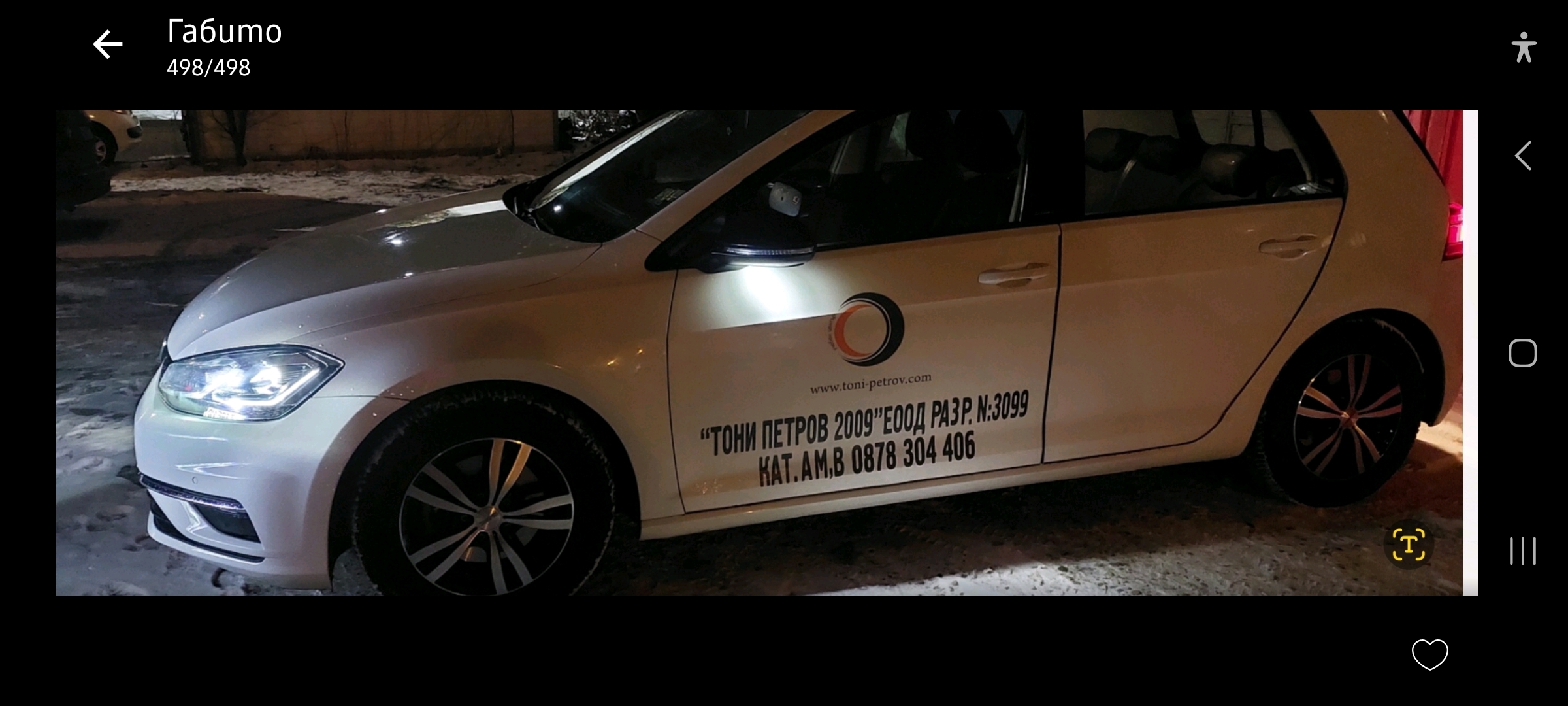

Мнениеот stoian.1 » Съб 08 апр 2023 23:30
Да пусна една снимка
Тук не ми позволяват да пусна по-голям формат снимка
Двигател 150 к.с. бензин, с екстри за модела.
Беше много трудно но,
вече си заслужава!
Вече мога да затворя и темата.
