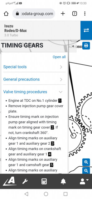

Абсолютно, с роторно гнп е. Доколкото помня беше бош. Аутодата го потвърждава. С единия още имах проблем с вода влизаща в резервоара през отдушника за изпаренията. Честно казано при проблема с гнп ги разкарах и двата под продажната цена. Просто за мен не cи заслужаваше времето, парите и разправията. Common rail е двигателя 120 киловата.
