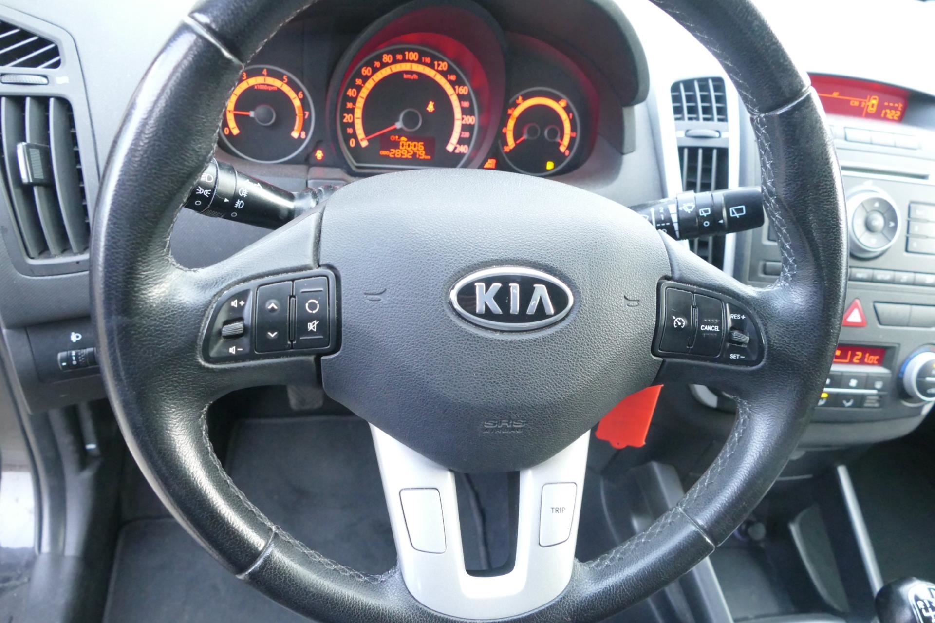

Здравейте.
През последните седмици ми се случи да усетя остра нужда от автомобил. Живея в Нидерландия. Първоначално направих nяколко огледа на Golf 6 1.2 tsi и 1.4 tsi и Audi A3 8p със същите мотори Евро 5. Докато се случваха въпросните огледи обаче , на един приятел в съседния град му се счупи турбото точно на Golf 6 1.4 tsi. Сметката , която плати в тукашния сервиз беше 1 700 евро. Предвид бюждета , който си бях определил ,тази случка някак си ме отказа да се занимавам с tsi двигателите. Започнах да гледам Golf и А3 със 102 коня мотора. Цените , които държат тези коли с този мотор за мен са изненадващо и неоправдано високи. Leon се намира на по- нормални цени с този мотор , но за мен тази кола , като интериор е твърде голям компромис.
Настроих търсачката на следните параметри. Произход – Нидерландия. Оставащ преглед – над 6 месеца , пълна сервизна , климатик , 4 врати , бензин , ръчка ,хечбек до 5 к евро и започнах да гледам Fiat Bravo и Lancia Delta с 1.4 tjet , Civic 1.8 , Kia Ceed 1.6 и Hyundai i30 1.6 .

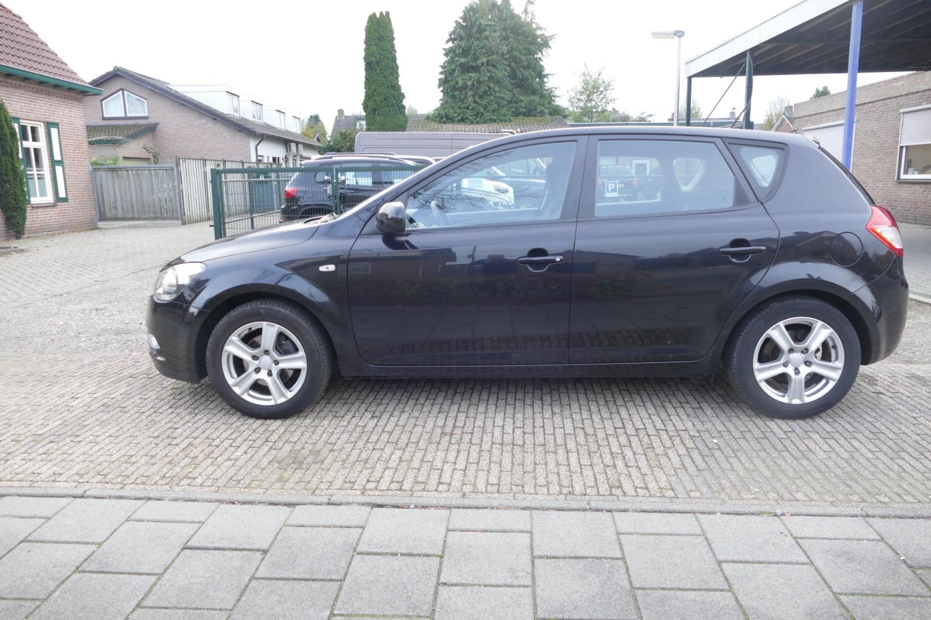

От колите , които прегледах , най – ми хареса ето тази
Киа Сийд , 1.6 бензин , 126 коня , 2010 година ,289 к километра , един собственик. Почти не видях протрито и изтъркно , ръжда и т.н. Всички , копчета работеха , нямаше шчупена жабка или подлакътник за разлика от някои ВАГ коли , които гледах в този ценови диапазон. Цената за която се споразумяхме е 3 250 евро. Дал съм депозит и си чакам документа от общината с който ще мога да регистрирам колата на мое име. Колата е за смяна на масло до 26.10.23 година или до достигане на пробех 304 к (което събитие настъпи първо) и е с валиден технически преглед до 25.11.23. Тези дати са ми важни , защото предполагат посещение на тукашен сервиз (обстоятелство , което бих искал да избегна)..а аз съм планирал до есента да съм се върнал в България с колата и да си я направя Българска...)))
Не я купувам от автокъща и нямам право на гаранция или на връщане , което си е поемане на риск.
Нещата , които ме притесняват и за които бих сикал да попитам са следните:
1) Много ли е вероятно на този висок пробег да харчи масло ? Ако да , евентуално колко на 10 к км?
2) В случай ,че се наложи ремонт на този двигател , скъпо ли излиза ?
3) Какви са симптомите ,че веригата е за смяна? Държа да отбележа ,че когато запалих колата студена не чух никакъв необичаен звук (но и не съм експерт по въпроса). Преглеждах сервизната история , но да си призная не успях да се ориентирам за всяка една от драсканиците на техния език.
4) Реглаж на клапани , поради липса на хидравлични компенсатори. В случай ,че въпросната процедура не е извършвана за последните 100 к км , какви са рисковете за автомобила?
5) Доколко истина има в това ,че тези коли имат проблем с резервоарите . Направени тънки и раждясват?

За тази цена си струва колата ,не е много захабен салона .Това дали гори масло е труден въпрос едва ли може някой да ти каже .За веригата ,кола на 300 хил...за дс спиш спокойно си я обслужи,клапаните са ясни всеки сервиз ще ти я обслужи ,елементарно е .Резервоарите им верно са тенеке и гният .
Киа и Хюндай са корейския вариант на Дачия,евтини ,непретенциозни ,лесни за обслужване и с поносима поддръжка.

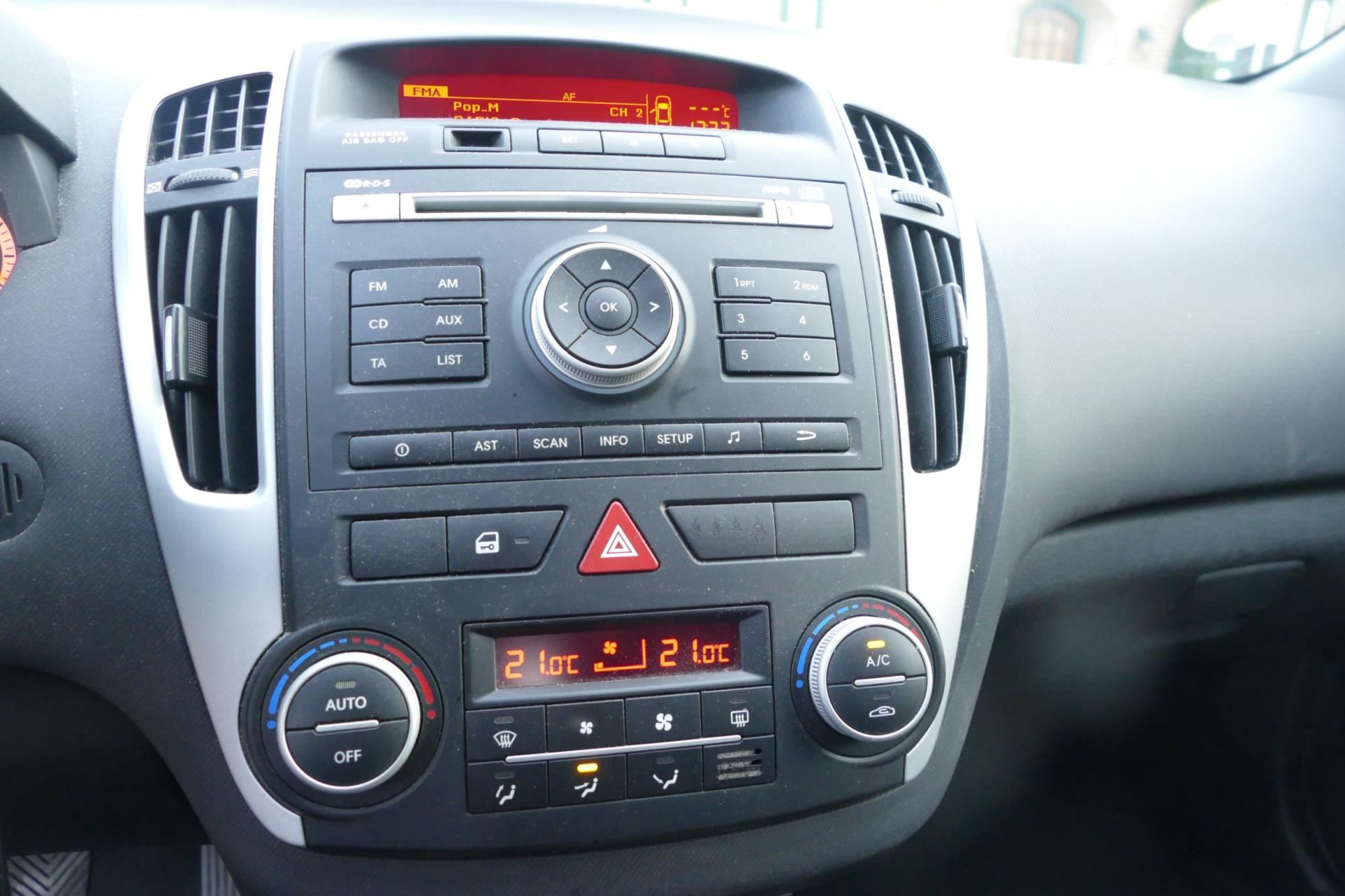

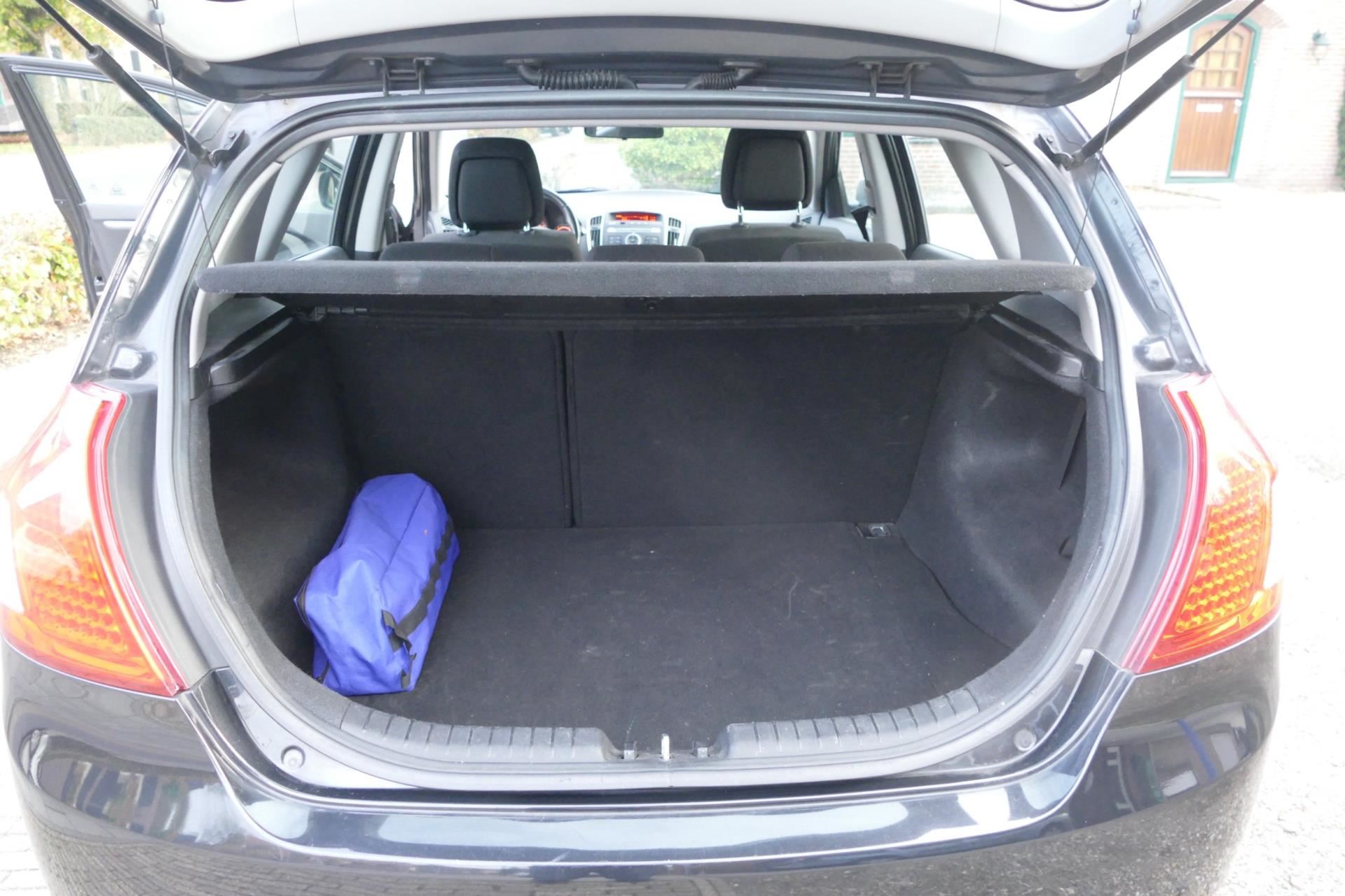

Re: Капарирана Kia Ceed 1 , facelift , 1.6 бензин , 126 конски сили. Мнение за модела и някои въпроси ?

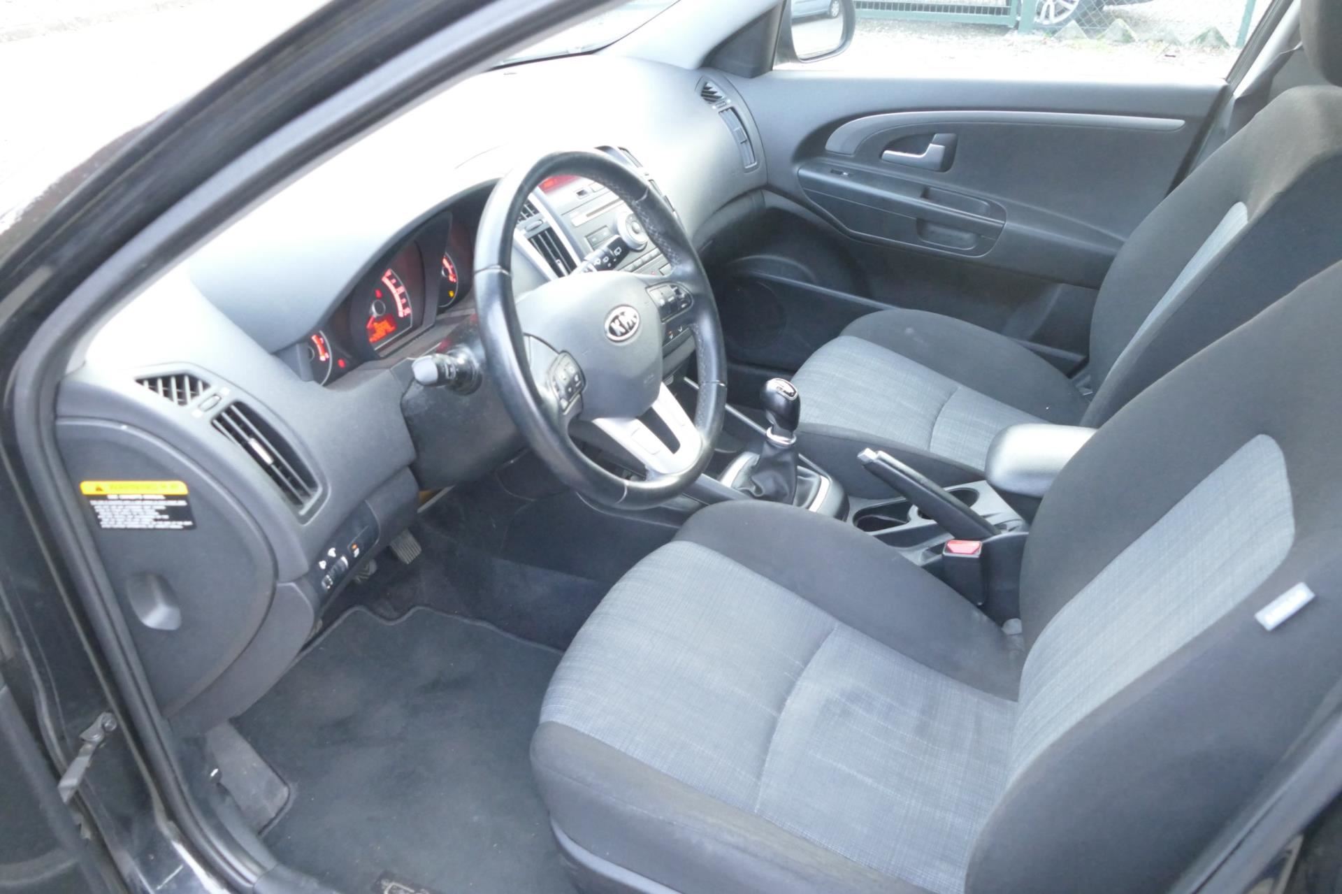

Още няколко снимки

Само че мотора на Дачия от тия години е стара концепция на Рено, и е много по-кораво желязо, плюс това е предвиден да се ремонтира. Докато при корееца на около тия километри му е ресурса на мотора, а официално не е предвиден ремонт. Не, че не ги правят, набиват се нови ризи, бутала на номинал... и каквото излезе - https://youtu.be/NhwZ2zLCIkQ
Принципно при тия с Евро 5, катализатора е близо в изпускателния колектор, и често парчета от него влизат в цилиндрите и ги износват(дефект).
Клапаните се проверяват на 90 хиляди километра, но реглажа им не е баш елементарен, щото иска махане на разпределителните валове- подбират се цели нови повдигачи по размер(така е на доста мотори след някои години, но на практика често се шлайфат старите откъм клапана).
Принципно може да се даде втори живот на този мотор, но в Западна Европа не би било икономически изгодно. Та дано те слуша до прибиране в България.

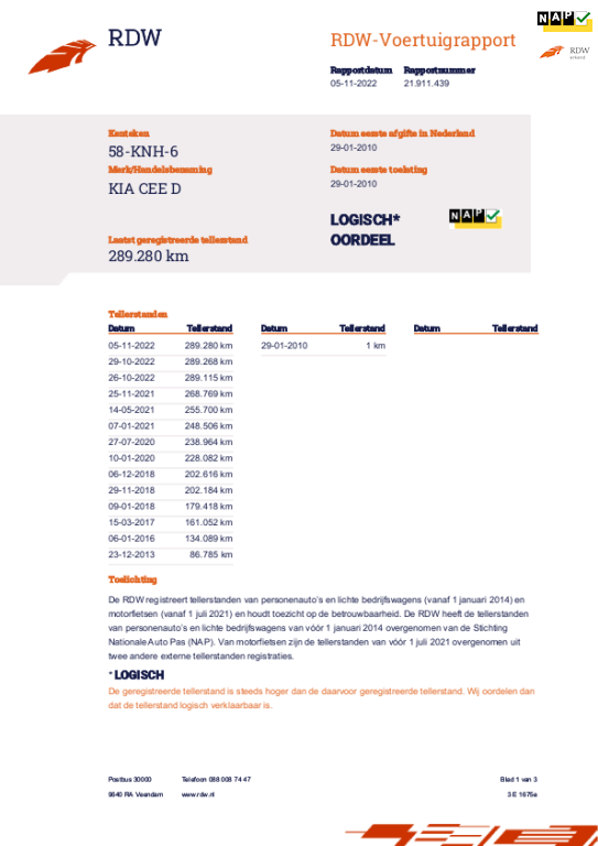

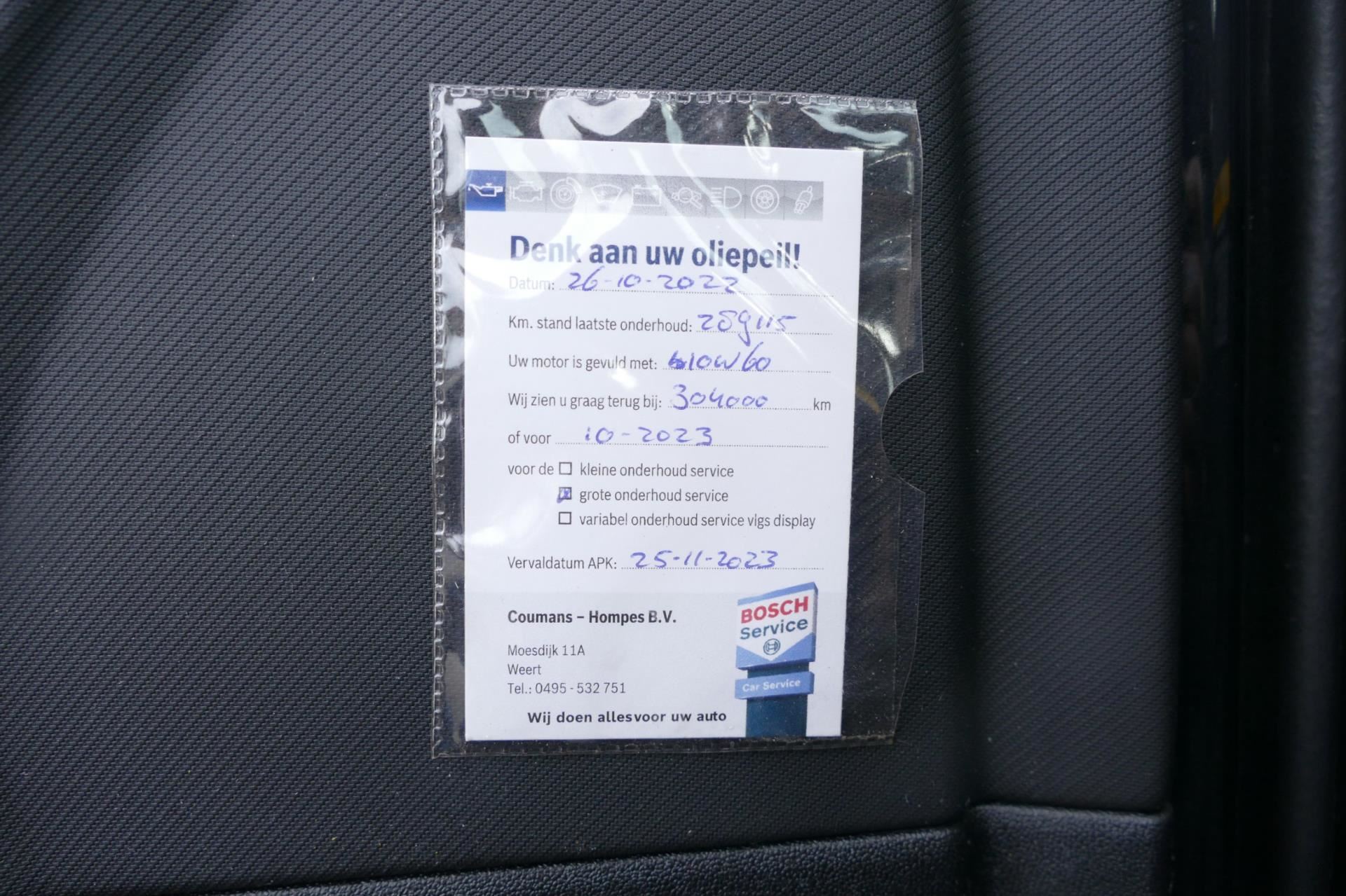

това ако са обслужванията прави впечатление че първите или не са отразени или са започнали от 86к, като следващото е след 40к км след това 30к после след 20к падат на 10к даже и под
, освен това последното масло е 10w60
при положение че фабрично са с 5w30
п.п по спомен мисля че интервалът за смяна на масло в представителството в България им беше 15к км
Обикновено смяната към по-"гъсто" масло напомня за нещо....
