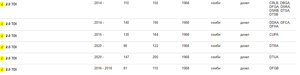

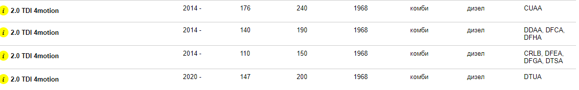

Vlad777
King of the Road
King of the Road
Мнения: 20387
Re: Passat B8 - за какво да внимаваме при покупка?
Мнениеот Vlad777 » Чет 07 сеп 2023 12:33
DoH_KuXoT написа:...
Тази таблица не вярна - виждал съм я на много места, но реално не е така. 184 к.с. в Passat B8 в Европа не съм виждал никога. 110 к.с. и 122 к.с. също. За сметка на това го няма 2.0 TDI 240 к.с.

184кс е в Голф поколението. 120кс мисля, че се предлага в Пасат В8. Тия 122 са от закръгления вероятно.
DoH_KuXoT
Мнения: 6318
Мнениеот DoH_KuXoT » Пет 08 сеп 2023 6:21
Да , има доста неточности в тази таблица , 120к.с. има но е 1.6тди. Другите може и да ги има за някъде произведени, но и аз не съм срещал. Всъщност таблицата има продължение и 240к.с. излиза в 4х4 вариантите, всъщност 240-ка има ли само на предно ?
