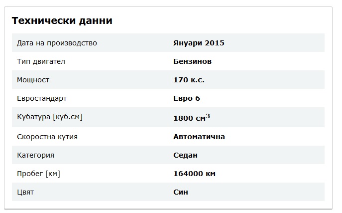

Здравейте, колеги.
Наблязал съм този автомобил за покупка. https://www.mobile.bg/obiava-1170167938 ... -1-8-sport
Ще се радвам да дадете вашите мнение, тъй като не познавам добре марката и тепърва се уча.
VW Jetta, 2015, Бензин, 1.8 TSI, 170 коня, докарана от САЩ.

Вярваш ли , че почти 10 годишна кола е на 164к км . И на мойта /Бора 1.6 АКЛ/ , пишеше 155к , като я купувах , ама сигурно е била на 355к . Ние караме стари коли , да не кажа скрапове и при покупка на такъв трябва да заделиш поне още 2-3к лева . Какво значи обслужена , мойта имаше счупена предна пружина , след 5 години задра разпределителния вал от стара мърсотия в двигателя и запушване на всмукател на маслената помпа . Преди нея имах Рено 19 , произведено 1990г , купих го на 11 години , нямаше компресия , разглобих го , смених сегменти и т.н. . Продадох я на познат , до преди 3-4 г , тая кола вървеше . Бората имаше компресия , не я разглобих и смяна на половината двигател . Вчера открих , че лагерите на генератора са за смяна /гъгнат/ , при смяната на ремък и водна помпа . За да нямаш проблеми при покупка на стара кола , задължително трябва да се свали главата , да се сменят гумички клапани , повдигачи , сегменти , биелни лагери , да се проверят основните , да се измие с пароструйка главата , картера . По окачването трябва да провериш и смениш при нужда задължително носачи , шарнири , тампони , амортьосори , дискове , накладки , апарати . Този 1.8 двигател е сложен , мисля че е 20 клапанен , има турбина и т. н . Провери компресията и ако не е в норми , бягай далече от тази кола . Това е според мене .

Като цяло не лош двигател/кутия но много от колите от Америка и Канада идват със щети колко са сериозни може да каже само този който я е внесъл и отремонтирал обикновено се доказва с снимки и някаква електронна история мисля ,че му казват carfax
