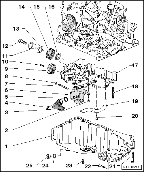

Здравейте,
Колебая се за покупка на такъв автомобил. Двигател двулитров дизел 8 клапанов с код BMP има ли без шестограм на маслената помпа, понеже човека твърди, че е с верига и не бил преправян, а си е заводски така.
Колата е със стария 4 лъчев волан, явно от първите произведени пасати (2005-та година е по документи). Карана е тук 8 години и е ослужвана при един майстор, който се кълнял, че е с верига.
Ако това не е вярно, значи колата е на път да превърти прословутия шестограм и ме е шубе да рискувам. По VIN номер нещо може ли да се разбере конкретно за това?
Моля за мнения, спешничко ми е.
Благодаря предварително на отзовалите се.
railfan
Мнения: 1220
Регистриран на: Вто 13 сеп 2016 17:19
Автомобил: Passat B6
Двигател: CBAB 2009
Re: Моля за съвет при избор на конкретен Passat B6 2.0 TDI, код на мотора BMP
Мнениеот railfan » Пет 27 юни 2025 10:09
Заводски колата абсолютно е на 100% с шестограм на маслената помпа.
Въпреки това, възможно е да е била преправена помпата и да е монтирана от 1.9 тди, която няма шестограм, а е с верига, но това не можеш да го разбереш така или иначе със сигурност.
Не бих рискувал.

Защо помпа-дюза ? по-добре търси комън-рейл те са с подобрения шестосен а 2.0 110кс отсъства напълно шестосен

Относно шестостена - в Б6 даже и КР моторите са все с късия неподобрен 76 мм шестостен(само 110 CBDC и 105 CAYC нямат). Но това не е проблем - купуваш, сменяш го и 60 к не го мислиш.
Подобреният шестостен се слага на моторите в Б7 - там вече е 100 мм и го водят с по-дълъг живот.

От опит някой знае ли, като превърти този шестограм на маслената помпа, святка ли веднага червената лейка на таблото за ниско налягане? Да изгасиш двигателя без поражения?
Иначе това ти е най-малкият проблем на такъв пасат. Цената за превантивна смяна е сигурно по-ниска от рециклиране на алтернатор, което се случва на абсолютно всички коли. Да не ти говорим за елементарна водна помпа колко е сложна и скъпа смяната и колко са калпави новите. Или постоянно зацепения компресор на климатика. Щом имаш 7000 лева, взимай го този пасат, голям избор няма за такъв бюджет в момента. После ще помагаме от разстояние.

Цената на шестограма последно беше под 20 лв ОЕМ. То друг няма. Смяната както я договориш, но сваляне и качване на картер на тази кола е нещо елементарно и труда ще е до 100 лв.

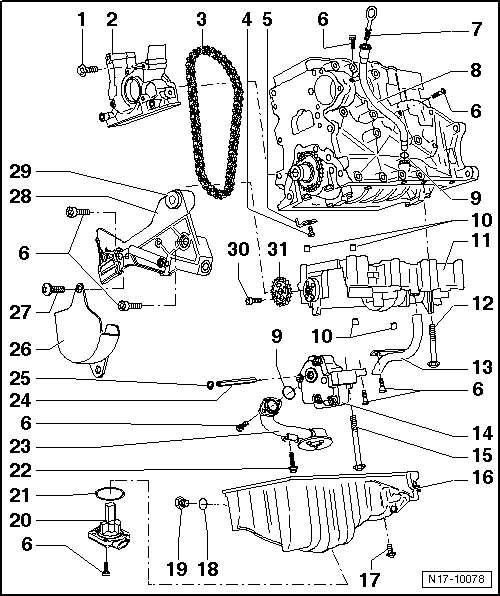

С верига е, но тази верига върти масления модул, който също е с шестограм. При този двигател се износва зъбното колело на коляновия вал и след това се заменя със зъбни колела.
И трябва да стане така
