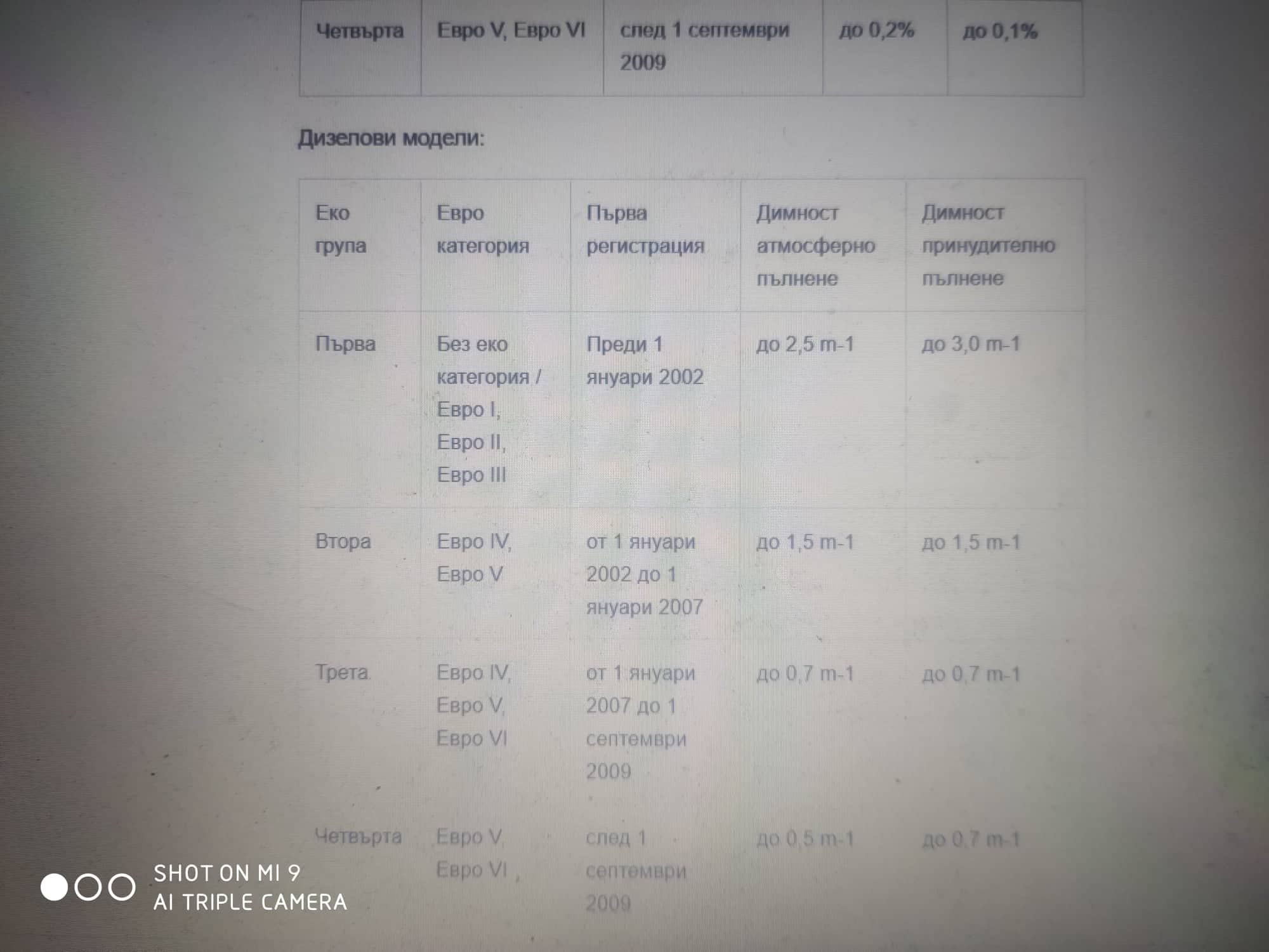

Само да попитам , има ли някакъв проблем с най- първите cr 2.0 tdi , или препоръката е само заради тъпия Български закон ,че дават по - висока категория за коли след 01.09.2009 ?

Закона не е проблем, ако е Евро 5, няма значение датата.
Проблема е, че тия преди 2010г имат дребни кусури, включително шестограма на маслената помпа все още не е преработен към по-безпроблемния. Принципно преди комън рейл, няма балансиращи валове и маслена помпа с шестограм в Голф(и коли на неговата база - Октавия, Туран, Леон, Алтеа). При комън рейл също има модели без шестограм и балансиращи валове, но мисля, че не и в Голф. Затова и най-добре след 2010.

Aз не съм сигурен ,че датата няма значение. Поне съдейки от таблицата в наредбата , ми се струва ,че определяща е датата на регистрация. Написали са за колите евро 4 , евро 5 и евро 6 регистрирани от 01.01.07 до 01.09.09. им се определя еко група 3. Значи тази наредба допуска ,че съществуват автомобили , които са евро 6 и са регистрирани преди 01.09.09. Толкова е малоумно ,че е направо скандално !!! Извинявам се . Знам , че не е правилната тема.

Пише си черно на бяло над таблицата в наредбата, гледат Евро стандарта, и чак ако го няма, тогава датата на регистрация. При Голф 6 всички дизели са Евро 5, стига да покриваш нормата за Еко 4, ще вземеш Еко 4.

gogogo79 написа: Значи тази наредба допуска ,че съществуват автомобили , които са евро 6 и са регистрирани преди 01.09.09.
Няма такива автомобили.
