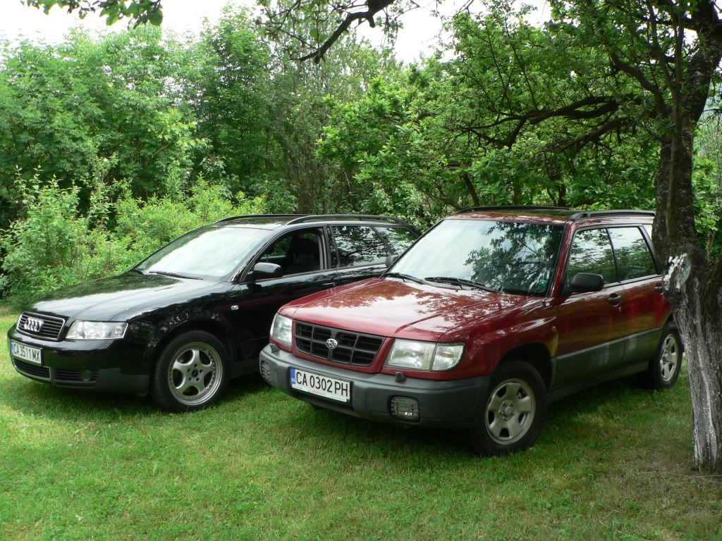

Те този модел на Субару Форестър с 2.0 атмосферен мотор. Пълно обслужване на мотор + смяна на съединител + нови спирачни дискове с накладки + пълнене на климатик = 2500 лв.
Колата е 1996 г., закупена 2010 г за 3000 лв. и това са цени от миналата година

Колега brabus, това Субару с десен волан ли е , струва ми се супер евтино за тия пари и години?

eng написа:... Колега brabus, това Субару с десен волан ли е , струва ми се супер евтино за тия пари и години?
Ако е това от снимката, и като гледам разположението на чистачките си е със ляв волан

Ако го е купил от Петко секирата от Г.Баня е напълно възможноtihony_audio написа:eng написа:... Колега brabus, това Субару с десен волан ли е , струва ми се супер евтино за тия пари и години?

С ляв е,то и емблемата му е различна,ако е английско.Едно F e вместо звездите на Субару.Аз също гласувам за него,защото е по-добро от другите,които си споменал,най-малко заради просвета...а има и демултипликатор,което е много добре за лека кола.Дано да намериш читав модел.

santo_trafficante написа:Ако го е купил от Петко секирата от Г.Баня е напълно възможноtihony_audio написа:eng написа:... Колега brabus, това Субару с десен волан ли е , струва ми се супер евтино за тия пари и години?
Ако е това от снимката, и като гледам разположението на чистачките си е със ляв волан2000куб е малко за Форестъра.
И бензина го няма за нищо... иначе има уникалното задвижване за "лек автомобил". Примера за обслужването от brabus също е много важен
