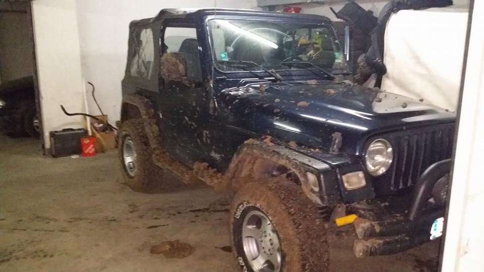

купихме и покарахме :)
никак не е трудно да си нацапаш предното стъкло от вътре :)

VWGT написа:купихме и покарахме :)
Продаде ли я или още си я караш?
Ако си я разкарал - защо?
Гледам тази е лифтната. Буксувал си на задна май за тая снимка
Re: мнение Jeep Wrangler TJ
тук е още ама май май ще се продава ... с брат ми на партия я взехме и някак си поначесахме крастата, супер изглеждат и си е яко фън, но за друго не става :) Особено като я лифтнахме: 4" инчов лифт, слипйоки, кардани правени уж както трябва, но ... за да стане съвсем истинско трябват много $$$, за да се подмени всичко, щото сега много за асфалт не става, а пък в калта все нещо ще се счупи
да, тук точно се намятахме с кал по вратовете, вратите са ни само половинки и през тия пластмасови прозорци нищо не се вижда, та караме на отворено. Добре че салона е кожа и лесно се мие, мокета сме го свалили ... абе истинска джипка за истински фенове
VWGT написа:супер изглеждат и си е яко фън, но за друго не става
Е да - за семеен автомобил не става
Иначе за градска джипка (при наличие на друга кола) и за експедицийки си е екстра (без лифт обаче или поне в рамките на нормалното -2', а не 4
). За да направиш монстър са си нужни дълбоки джобове, но и без доработки джипа си е джип.
Изумен съм от евтините части, наличието на купища афтърмаркет части за това лего и простотата на самия джип
Греша ли или гумите на снимката са 31'?
п.с. ето един линк (ако не го знаеш) на един полски магазин с доста добри неща и на добра цена. Пращат до БГ и ако имаш фирма с валиден ДДС номер, могат да ти свалят 23% от цената още при поръчката http://offex.pl/jeep-en/wrangler-tj-97-06-en/zderzaki-progi-botniki-en-2-3/soft-tops-and-roof-racks-en.html
ее да, не е основна кола в никакъв случай, само за разходки :)
точно лего количка е, което наистина е много добра концепция. Относно цените сравнено с други модели е така да, сайта бтв също е добър
/не го знаех/ . Малък асортимент, цените не са като в щатите, но като за Европа са много добри даже, горе-долу като си сложиш мита, транспорт и пак на тях идваш, само дето не чакаш по 3-4 месеца контейнери и тн.
Гумите са 32" и малко тежички му идват, като че ли на 2.5 двигателчето.
/не го знаех/ . Малък асортимент, цените не са като в щатите, но като за Европа са много добри даже, горе-долу като си сложиш мита, транспорт и пак на тях идваш, само дето не чакаш по 3-4 месеца контейнери и тн.Гумите са 32" и малко тежички му идват, като че ли на 2.5 двигателчето.
Проблема не е в двигателя, а в предавателните числа на скоростите (пиньони и т.н.).
Имаше една тема как със смяна на числата се вдигат с почти 16к.с. на колелата при дино тест. (фабрично 4.10 и се сменят с 4.88 - по спомен). И не е толкова скъпо.
Предполагам обаче, че офроуд възможностите му намаляват. Не съм толкова в час и не знам какво се случва с бавните скорости.
Принципно решението е плъг енд плей замяна с 4.0 двигател
Не знам какъв 'секс' сте му мислили за офроуд с това окачване и как/къде карате, ама предвид, че стоков вранглер носи до 35' гуми, един лесен лифт с 2' и според мен щяхте доста по-евтино да се радвате на същата и дори по-голяма проходимост. Това е лично мнение, разбира се, и то доста лаишко само от четене по форуми. Практиката с джипката ми е малко още
