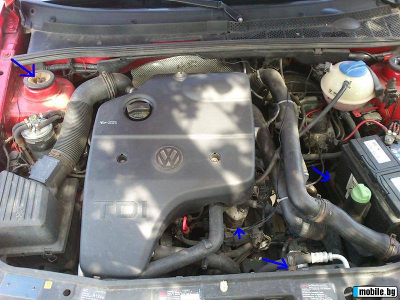

Това което съм отбелязал на снимките е симптом, който трябва да те насочи първо когато отидеш да гледаш колата, да легнеш и да погледнеш под-а! Ако е кърпена добре, ще изкара 3,4 години, ако не е значи не си струва, и гледа да я махне!
А относно мотора, това е много здрав мотор, външния вид, е добър! Пастирана и освежена! Ако има човек който разбира от коли да го закараш с теб, ще е най-добре!
