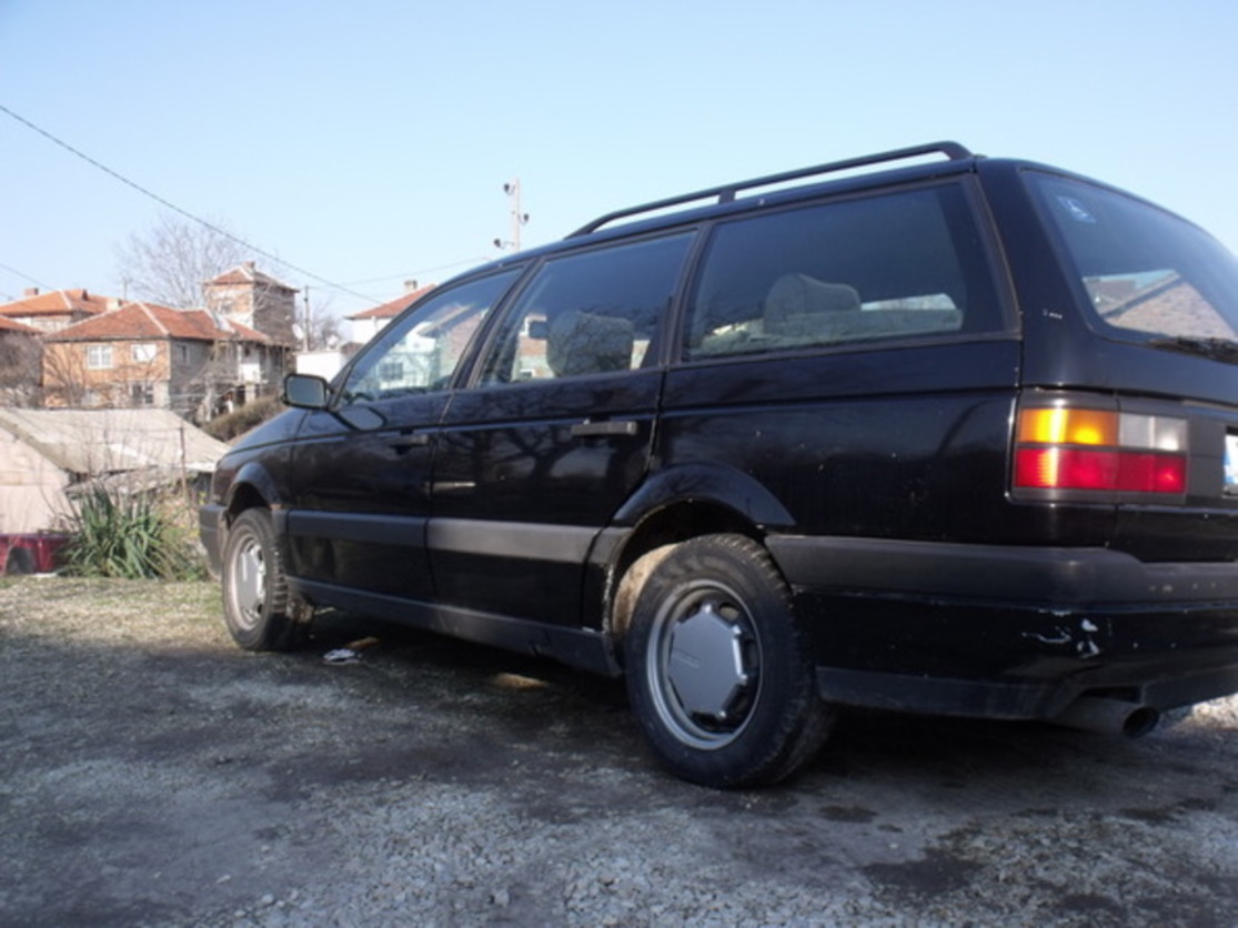

Най-после се сдобих и аз с Passat!
Намерих го в Хасково.Човека е много точен и си е гледал колата.

Re: Въпрос за двигатели на Passat B3
Поздравления колега за избора - добри машини са стига наистина да са гледани
. Много безаварийни километри и дай снимки де
