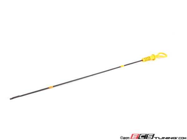

За 2.0 130кс съм чел че обича да похапва масълце и още като отидох дръпнах щеката, но уви че беше малко по различна и не успях да разбера какво е нивото на маслото. На моя пасат щеката беше като тази на линка http://c1552172.r72.cf0.rackcdn.com/223543_x600.jpg , но явно на бензина са по различни?
