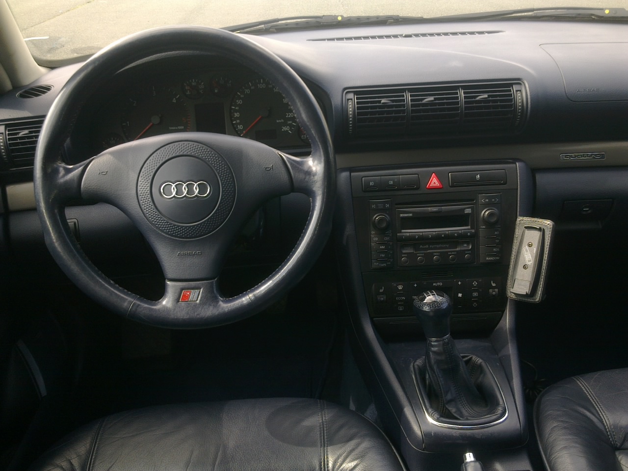

Не , тази кола не е на тези км. Моя кола е била на 250к.км и салона( кожен ) е в пъти по-добро състояние . Геврека , и той лъснал като...И фаровете не са оригинални.
П.п. пускам една снимка на колата, когато я купих преди време , виж как изглежда салон на 250к.км ( около , там някъде беше ) download/file.php?id=259296&mode=view

samo_pechka написа:Не , тази кола не е на тези км. Моя кола е била на 250к.км и салона( кожен ) е в пъти по-добро състояние . Геврека , и той лъснал като...И фаровете не са оригинални.
Как реши ,че фаровете не са оригинални,при условие ,че някой голф 4 оригинално са с такива с адаптивни светлини и ксенон
