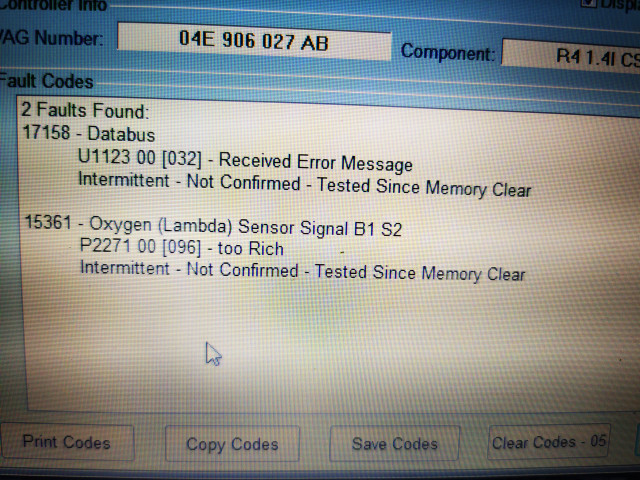

Здравей колега,двигателят го ползвам на автомобила от подписа ми,в момента на 213 хил.км реални.От нов до днес само масла и филтри на 15 хил.км .На 210 хил.км смених ангренажен комплект при официалния представител.Всичко зависи от моментното състояние,сервизната история и навремените обслужвания.Разхода на масло ми е около половин литър на 15 хил.км,което смятам за оптимално към момента.Единствения проблем до момента е отпреди седмица и той е свързан с изпусквателната система и по-скоро с катализатора,ако може няко по запознат да се изкаже по въпроса:

Здравей колега, благодаря за мнението. До момента сменял ли си съединител и имал ли си някакви проблеми с турбото. Относно твоя проблем, мисля че Ланда сондата ти е за смяна.

Мисля,че е тази след катализатора понеже видимо няма никаква промяна в работата на двигателя,ускорение и разход.Демпферен маховик и съединител комплект е сменен в представителството на марката на 125 хил.км,но автомобила е работен и се товари над допустимото.С турбо до момента никакви проблеми,нито повишен разход на масло.
