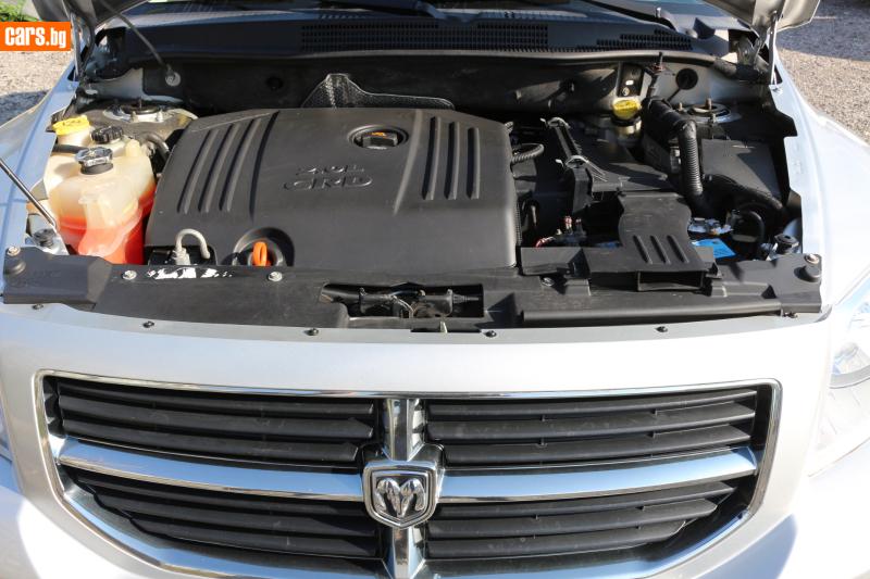

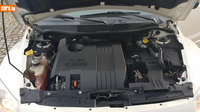

Здравейте бивш собственик съм на VW и не съм разочарован,и сега съм се насочил към марката DODGE CALIBER който е оборудван с двигателите на Фолксваген...
Имам питане относно двигателите с които е оборудван този модел.Разликата я виждам основно визуално вероятно има и още други разлики по механиката разработката т.н,но това се надявам да ми го обясните по долу в отговорите.
И на въпроса-каква е разликата в тези 2 двигателя под капака на DODGE CALIBER
https://www.mobile.bg/pcgi/mobile.cgi?a ... ink=9tst8f
Извинявам се че слагам линк към сайт за обяви но нещо не мога да кача само снимка на двигателите вътре в обявите са 2 автомобила от същата марка с различни на вид двигатели но с еднакви характеристики,на втория линк годината на автомобила е 2010,но този двигател се среща и на 2008г.произведени.
От прочетено и коментари на мои познати добих представа че първия двигател (с капачката за маслото в средата )е БКD който бил проблемен основно пукал глави,за втория (с капачката за маслото горе вляво) разбрах че е BMR-170к.с умишлено спънат до 140 за тази марка.Съответно се водели код ECE и ECD = BKD и BMR на ваг.Това ми го каза човек от Форума на крайслер.Искам да попитам първо това така ли е,второ кои аджеба са проблемните двигатели на ВАГ основно с пукането на главите,че нещо мн кодове и цифри станаха и обърквацията е пълна изобщо всичко което ви е известно за този автомобил от към двигателите ще ми е полезно?
Каква е разликата в тези 2 двигателя под капака на DODGE CALIBER

при калибъра има 3 дизелови варианта:
136к.с. код ECD 06/06-11/11
140к.с. код ECD и ECE 06/06-
163к.с. код ENE 07/10-

BMR (16V, 170 к.с.) и BKP (16V, 140 k.c.) се монтират в Пасат, като и двата имат славата, че пукат на глави. BKD (16V, 140 k.c.), не ми беше познат, но бърз поглед в ТЪРСАЧКАТА на форума показа, че се монтира в Голф (Ауди А3, Шкода, Сеат Алтеа ...), като и той има същата слава. Явно 2.0 TDI 16V, на VW от тези години си го имат този проблем. По добре виж нещо с 8 клапана. Този 136к.с. код ECD 06/06-11/11, който колегата от горе е посочил, ми звучи като аналог на BMA, който е читав.

А според теб кой от тези варианти е читавия или няма такъв,изключвам 163к.с понеже няма нито една обява за него,явно е рядък.
Пак стана мазало с тея кодове,колегата под теб спомена,че и BMR Имат славата на шукащи главите аз пък друго чух .Къде мога да видя ако ти е известно кои код на двигател на Додж отговаря на даден код на ВАГ,всмисъл има ли някаква таблица или нещо
Re: Каква е разликата в тези 2 двигателя под капака на DODGE CALIBER
Asko VW написа:BMR (16V, 170 к.с.) и BKP (16V, 140 k.c.) се монтират в Пасат, като и двата имат славата, че пукат на глави. BKD (16V, 140 k.c.), не ми беше познат, но бърз поглед в ТЪРСАЧКАТА на форума показа, че се монтира в Голф (Ауди А3, Шкода, Сеат Алтеа ...), като и той има същата слава. Явно 2.0 TDI 16V, на VW от тези години си го имат този проблем. По добре виж нещо с 8 клапана. Този 136к.с. код ECD 06/06-11/11, който колегата от горе е посочил, ми звучи като аналог на BMA, който е читав.
Нямат 8 клапанов двигател Додж-а ,но и този 136к.с не съм го срещал никъде из нета на всякъде са 140к.с 16клапана дори този 163к.с го няма ,но за него знам че се монтира

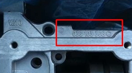

Цилиндровата глава си има номер, серията която се пукат(всички вече са минали през това), завършва на А: 03G 103 308 A. При ФВ/Ауди се монтира до 05.2005г. Сериите които завършват на B и С, се водят за безпроблемни. При B има някакви случай на спуквания, но са рядкост.
Сваля се пластмасовата кора и гледаш. Според мен това не трябва да ти е водещ критерии, това са си заводски дефекти и каквото е имало да се пука, се е спукало отдавна. Гледай си всичко като за дизел.

Благодаря много за информацията.Дали тези номера на главите ще са същите при Додж-а и Фолксвагена при положение че кодовете на двигателите са с различни букви за двете марки?То май като цяло нищо хубаво не прочетох за 2.0л двигатели на ВАГ освен за тези с 4 буквения код
