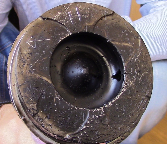

Препоръчителен е 1.9 8 клапановия мотор, понеже 120 к.с. го има и в двата варианта. 1.6 мултиджета е по-преблемен. Мотора е железен. Има и варианти 150 и 180 к.с., които са 16V, които вървят доста, но ако се попадне на такъв читав, може да се премахнат вихровите клапи иначе:
Това е резултата от откъснати вихрови клапи на 1.9 туинтурбо на Делта ІІІ 190 к.с. (на една платформа с Браво ІІ). В случая въпроса е не "дали", а "кога".
