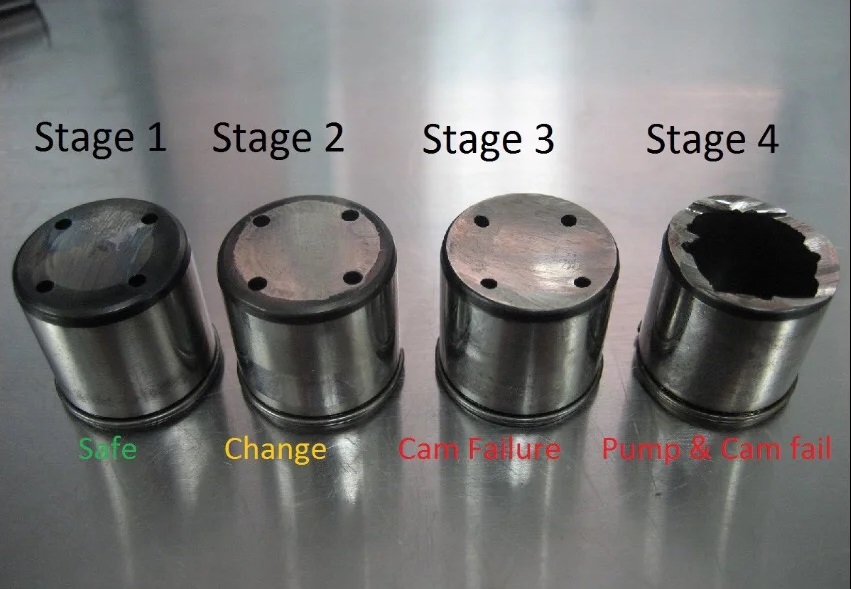

Този TSI минава за един от сполучливите, характерен слаб компонент е cam follower, който струва 20-30лв и се сменя профилактично след покупка. От тук нататък, всичко се свежда до поддръжката, експлоатацията и пробега на конкретния екземпляр. :arrow
