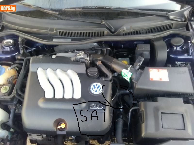

Между другото съм почти сигурен,че този мотор е Евро 4.Та помисли и за данъка.
Градско си гори,може и 12 да стигне бензин.Читав ГИ почва от 750-800лв.
И да,гори масло,но колко,трудно да определиш,особено ако катализатора си е на мястото.
Гледай дали е омаслено около дросела и капачката за наливане на масло.Въпреки,че е ако е измит мотора....
Едит: Евро 4 е,вижда се "прахосмукачката".

Благодаря, а къде се вижда "прахосмукачката"?
Zdravko Zankov
Мнения: 13572
Re: Мнение за конкретен VW Golf 4 2.0i/115kc
Мнениеот Zdravko Zankov » Чет 30 апр 2020 14:04
Тук.
