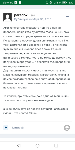

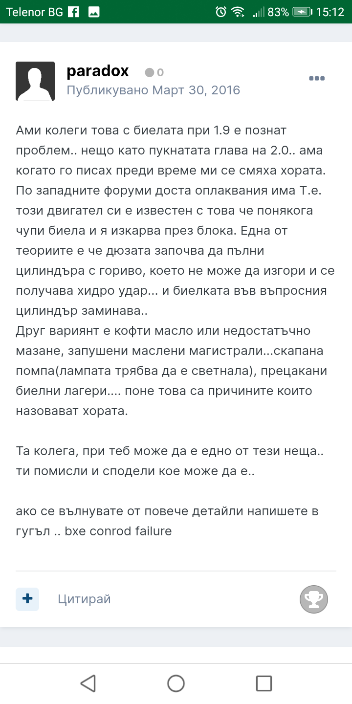

И един линк.
https://bxeenginefailures.wordpress.com/
