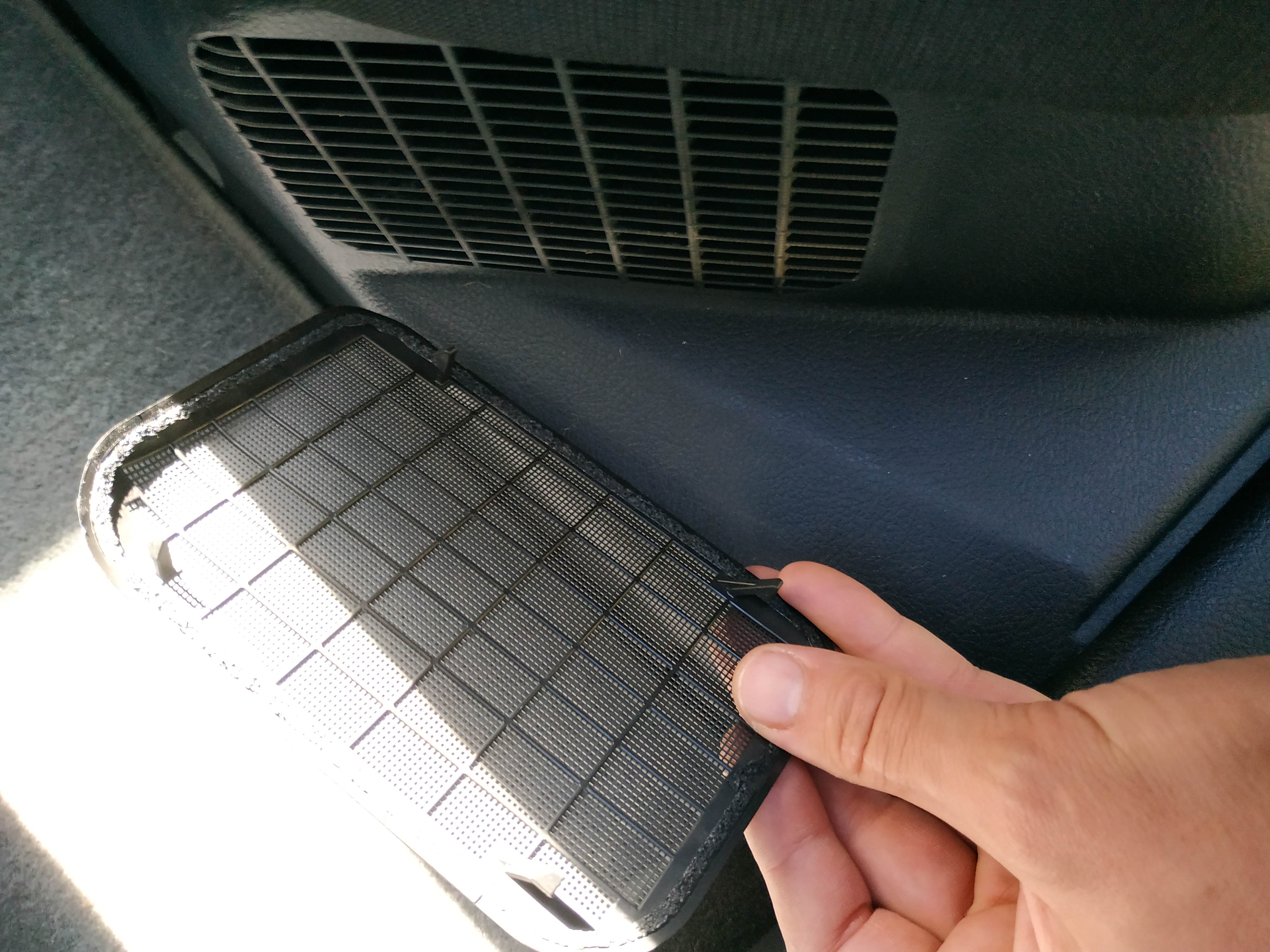

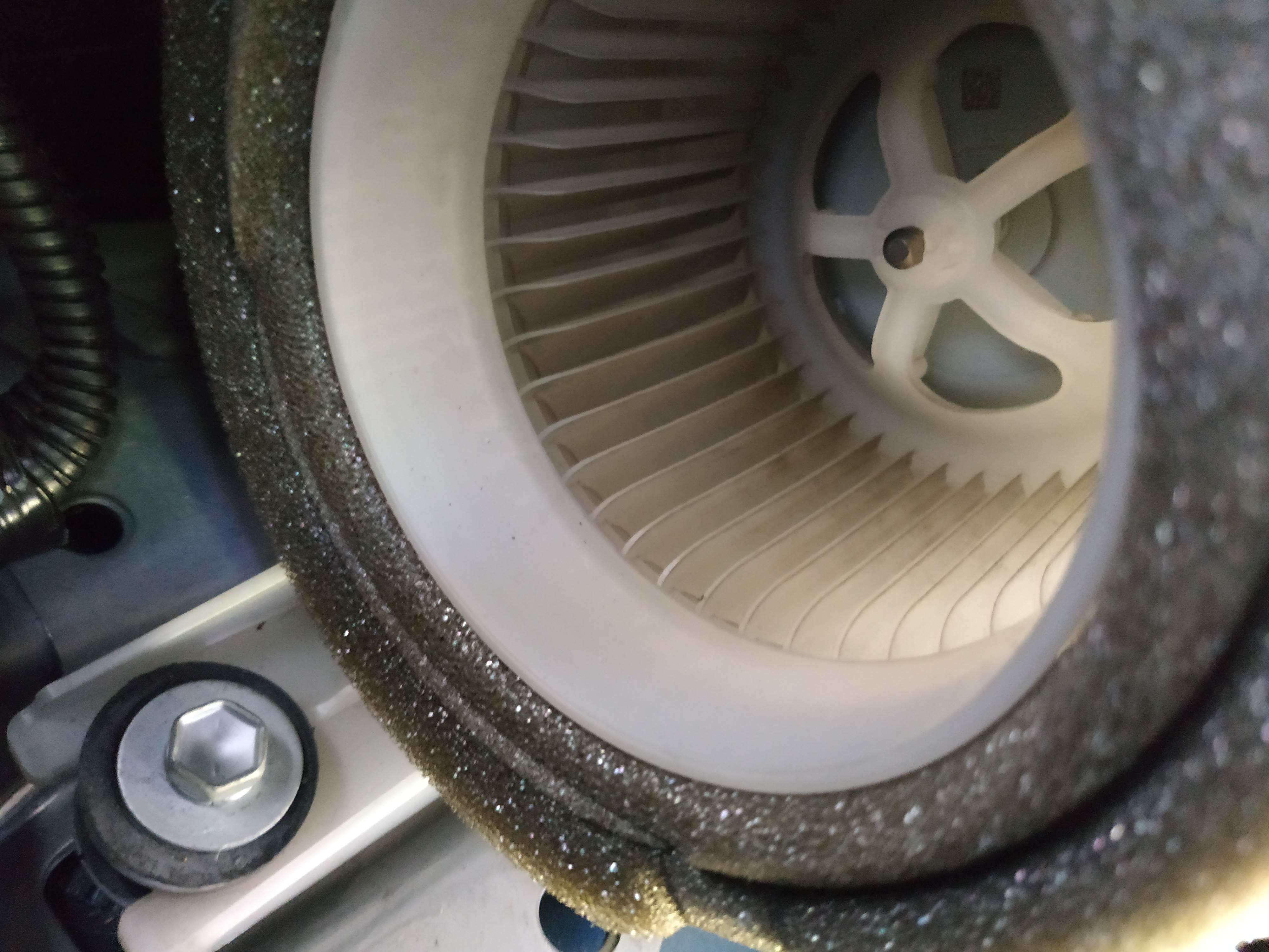

Днес погледнах вентилатора в какво състояние е , всичко изглежда чисто, дори има допълнителна по-фина решетка като филтър на вентилатора. Прегледах документите и намерих един документ за батерията , да не би това да е теста на батерията , за който стана дума по-рано?
