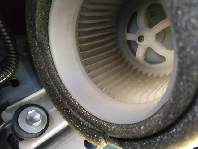

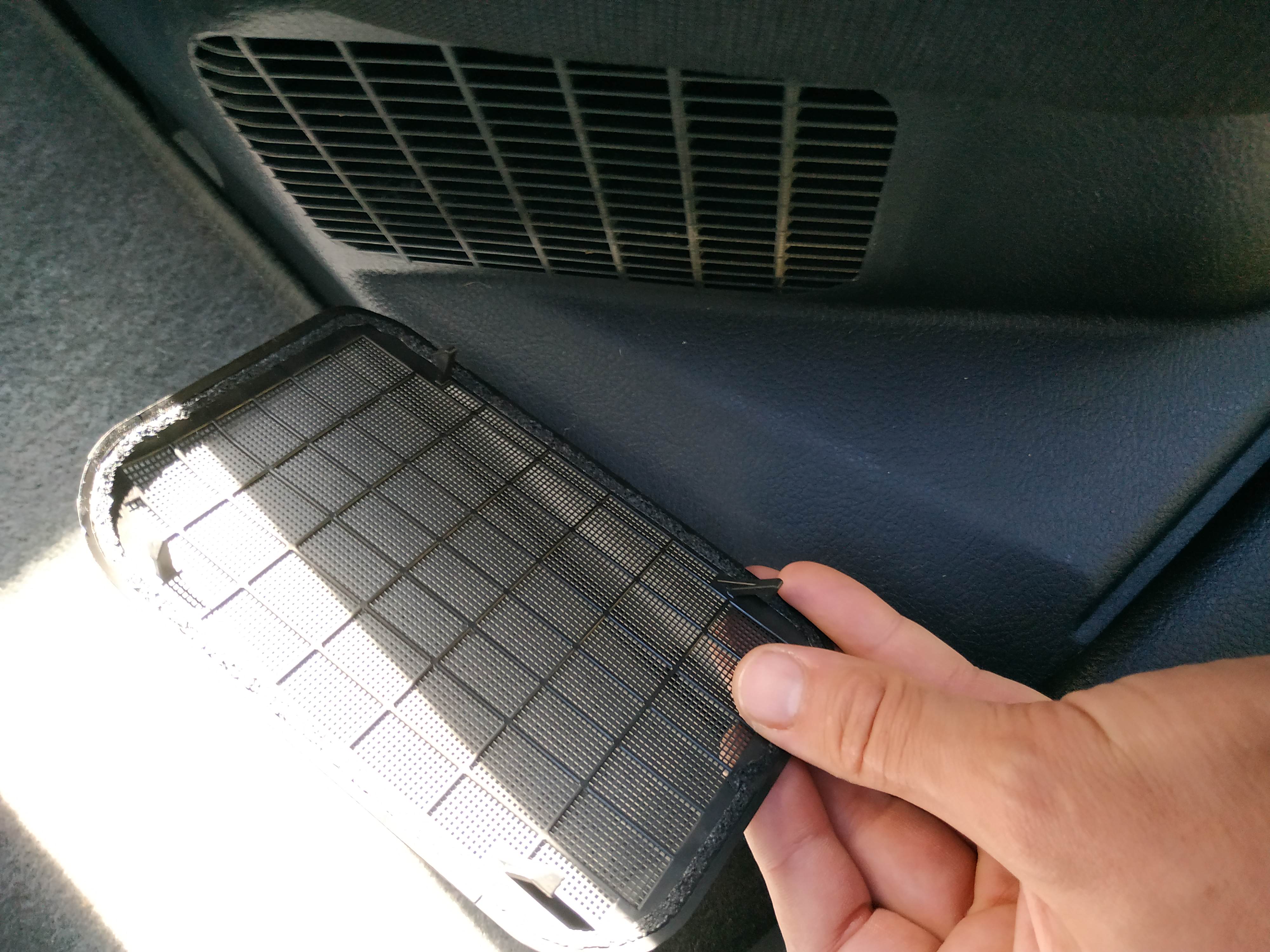

4/Четох, че много важно е почистването на вентилатора на голямата батерия под задната седалка, нещо повече от това хубаво ли е да се направи ?

Не.DoH_KuXoT написа:4/Четох, че много важно е почистването на вентилатора на голямата батерия под задната седалка, нещо повече от това хубаво ли е да се направи ?

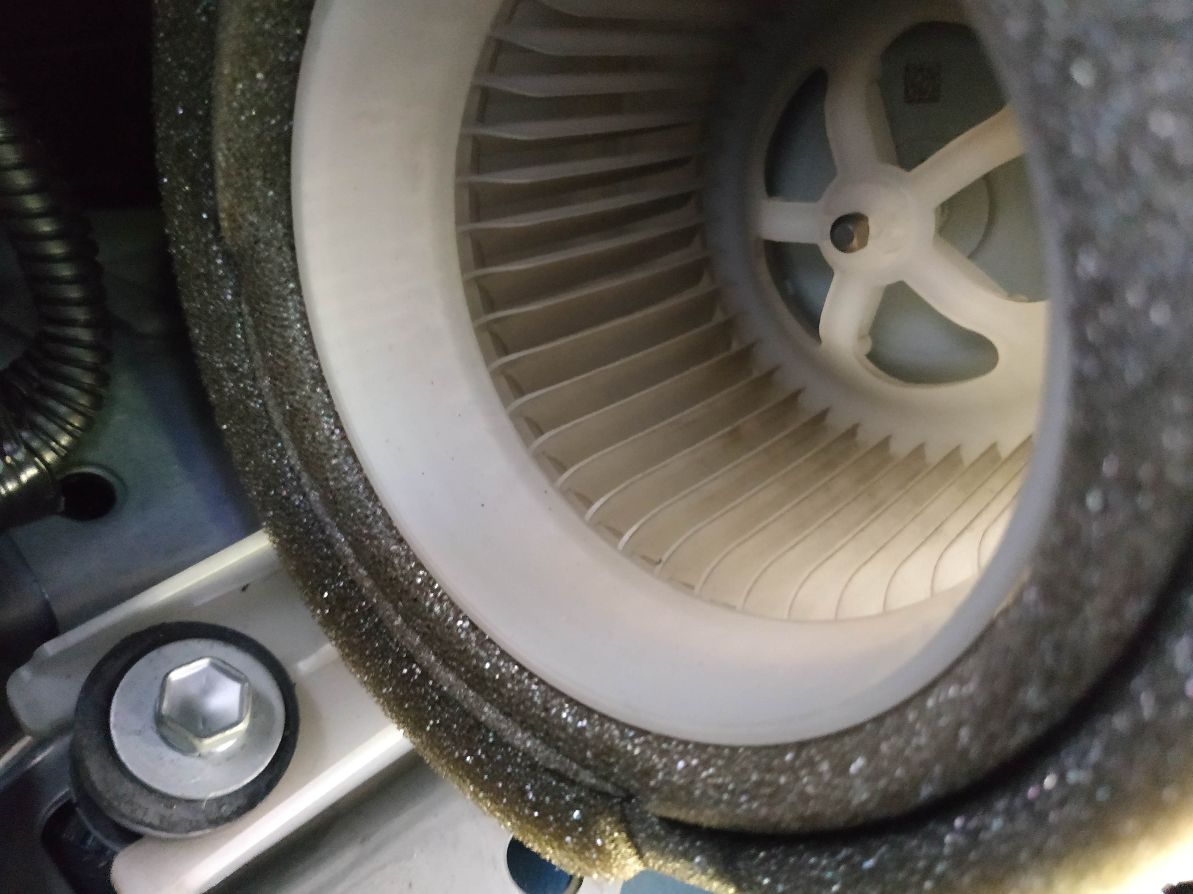

Днес погледнах вентилатора в какво състояние е , всичко изглежда чисто, дори има допълнителна по-фина решетка като филтър на вентилатора. Прегледах документите и намерих един документ за батерията , да не би това да е теста на батерията , за който стана дума по-рано?
