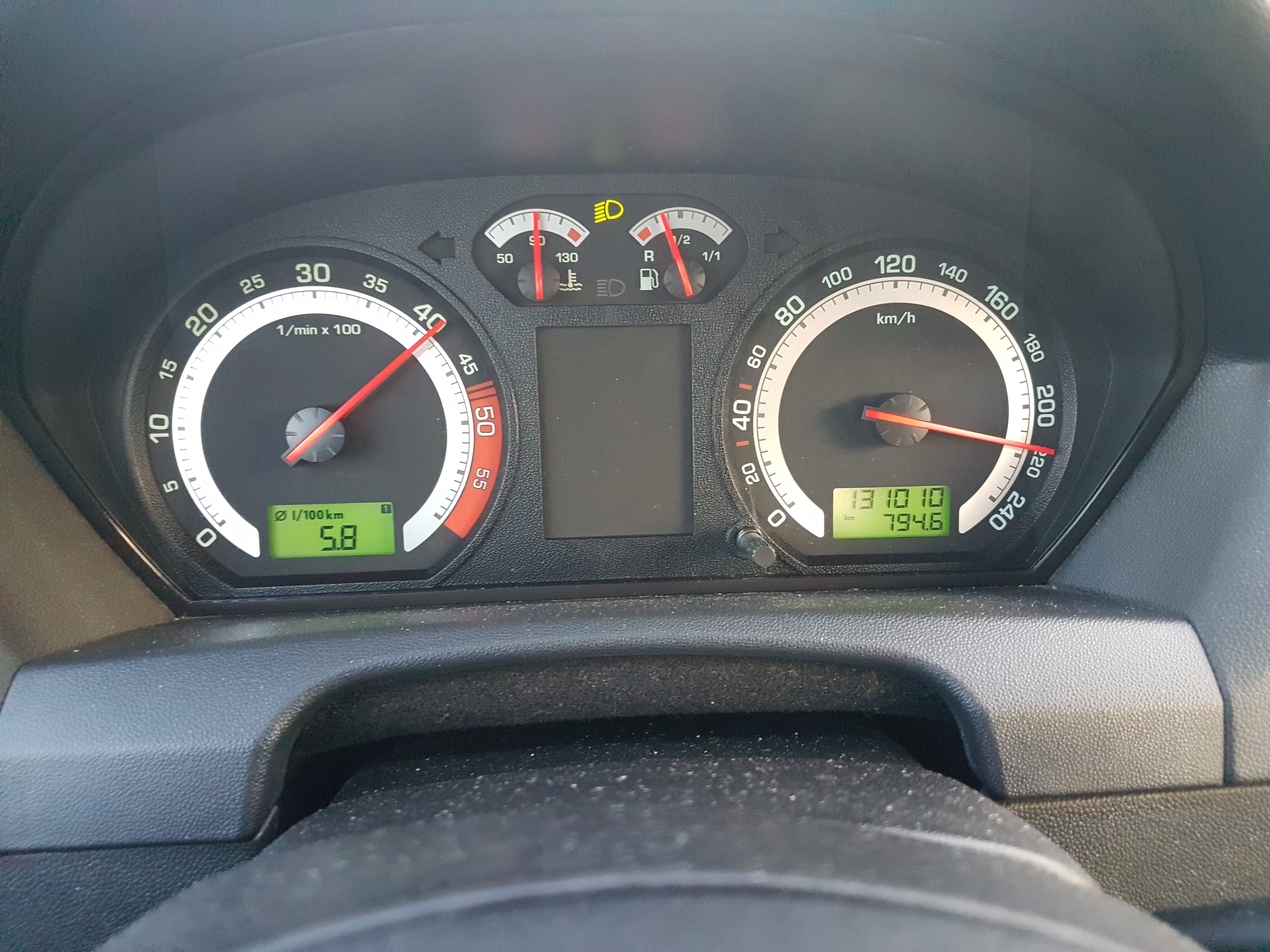

Ако са реални километрите, няма да имаш скоро проблеми. Аз карам Фабия RS с 1,9-131к.с, на 130 хиляди километра.
