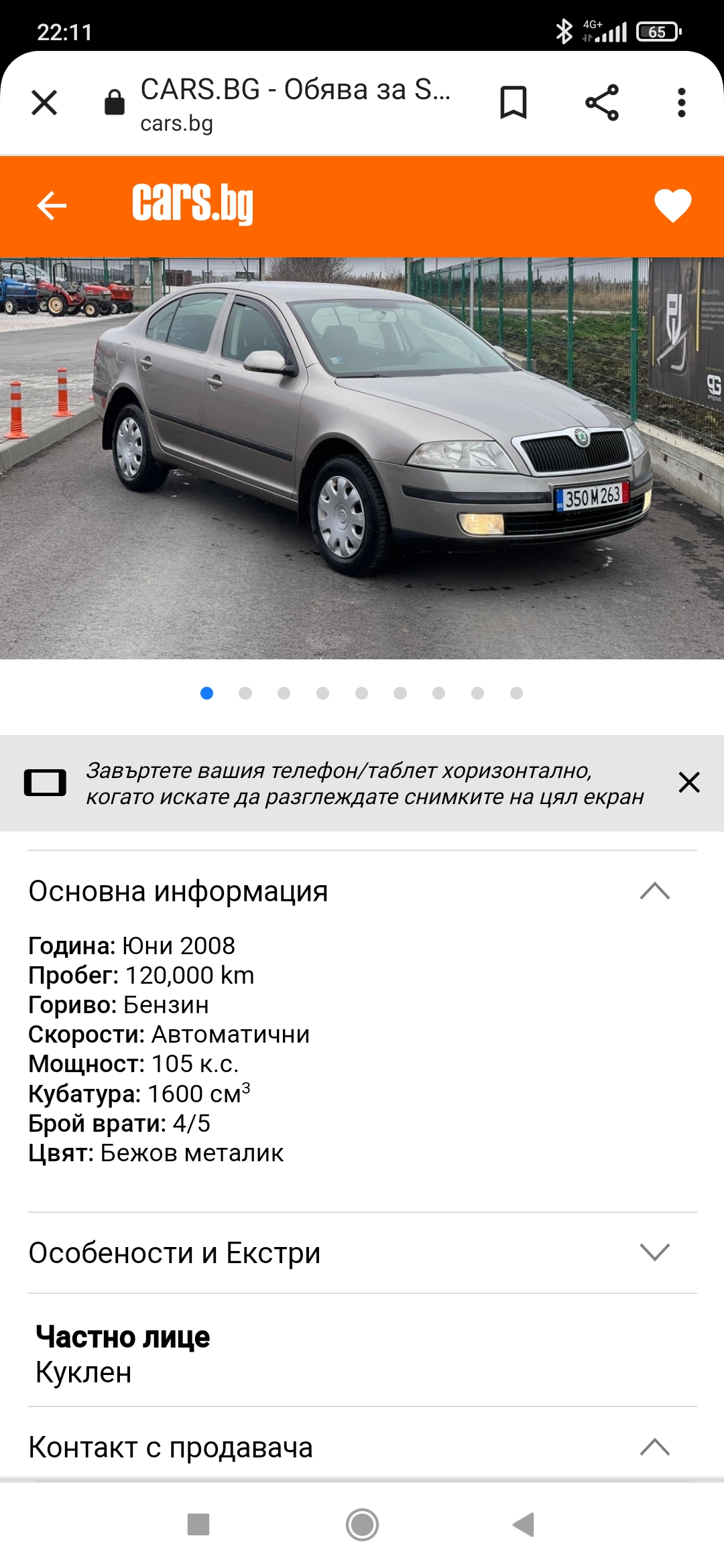

1,6 MPI 102 коня май няма автомат. Да не е 1,6 FSI 115 коня?
MPI е здрав и евтин, носи на газ. Докато FSI е съвсем различна история.
Снимка или линк към обявата има ли?

VWGT написа:1,6 MPI 102 коня май няма автомат. Да не е 1,6 FSI 115 коня?

102 к.с.

deas написа:102 к.с.
Тоест тая става :rolleyes

Ами това е двигател с доста лека поддръжка. Става за газифициране. Няма да е бегачка. Автомата допълнително ще я спъва. Но всичко зависи от общото състояние на автомобила.

Автомата е на Aisin и е здрав.

Посочената кола я продават познати, преди седмица се возих и возеше доста стегнато, много 'меко' пали и работи 102коня е.. Ако нещо по-подробно ви интересува се обадете на обявата, момчетата са доста пекани.. :th_up
