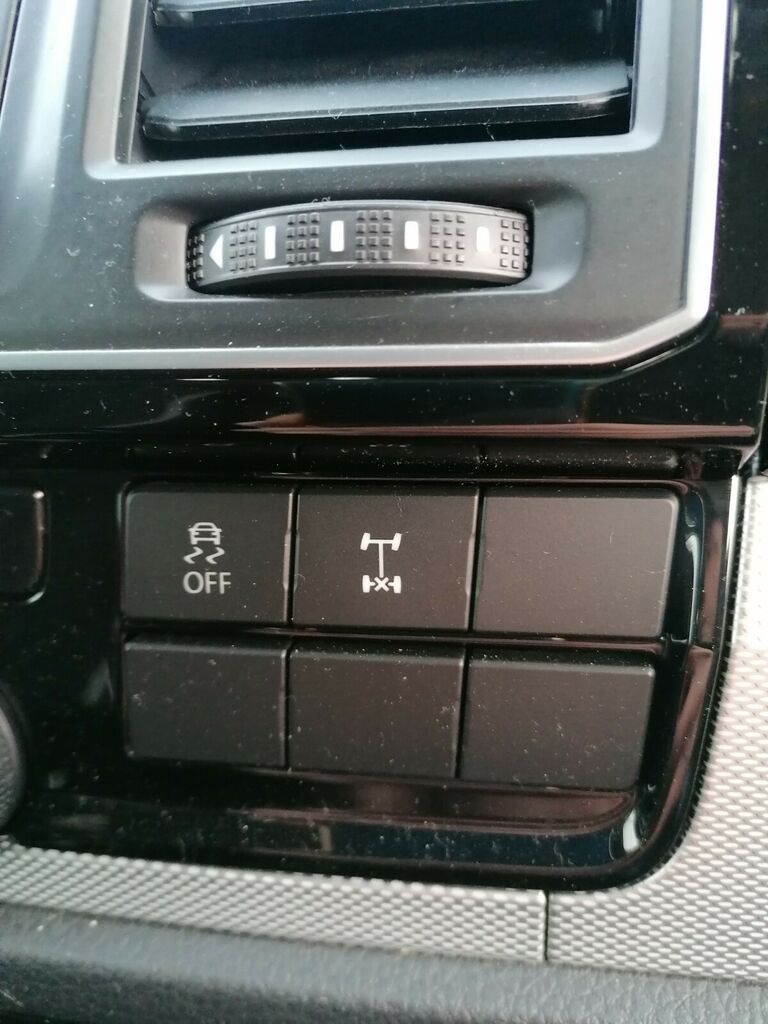

От няколко месеца обаче ме чопли и мисля да се метна на Мултиван 4моушън (4х4) и се оглеждам 2017-2018г и насам до 120-130х км.
Просто като ще е гарга да е рошава :) а и с 3 деца...
Единствено от това което гледам сега е, че такива не се продават с diff lock + усиленото окачване отзад което се води за лоши пътища а това според мен ще е струваща си екстра!

Мултиван е друга работа. Изобщо там концепцията е друга. Аз имам бус Т5, и макар, че е само на предно, си е супер автомобил, ако може изобщо да се нарече така. Многофункционален и удобен. Вече Мултиван е друго ниво, но там и парите са други. Минимумът е поне 60 000 лева и нагоре ...
Ето и вариант с блокаж:
