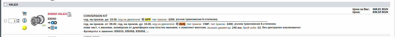

Аз сменях на 1.8Т куатро съединител в маховик над 1000лв с труда. Не помня колко точно. С отстъпка съм ги взимал както ги взимат сервизите
- fur1ous
- Мнения: 1759
- Регистриран на: Пет 14 окт 2011 15:21
- Двигател: CFMA
Re: Бюджетна кола - Polo SDI, Seat ibiza SDI или друго ?
1000 лв +- 500.
Труда е 150 между другото, за quattro може би малко повече, но не и 500 лв.
И пак казвам, на тая бензинка ако толкова няма средства маховик може да се вземе и втора употреба, както казах за да е заминал бая зор трябва да е видял.
Съединителя + Притискател комплект е - 246,29лв. с отстъпка.
П.П:
Всъщност сега виждам,че това на снимката е Conversation Kit с плътен маховик
Реално може да се случи и с плътен при липса на средства, там където гледам няма цена за комплект с демпфер, та не мога да я кажа с отстъпка колко е, но вероятно ще е около 1000 лв да, но това не го считам за поддръжка изобщо, моето 1.8Т е на 198000км, маховика е перфектен, не е сменян.
П.П:
