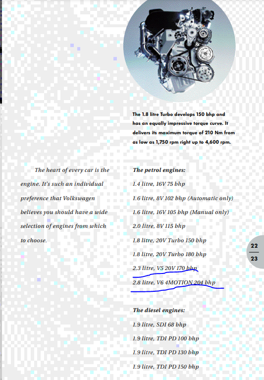

http://www.volkspage.net/technik/ssp/ssp/SSP_127.PDF
Явно аз съм в голяма грешка. Извинявам се за което на колегата Zankov, ама във всички брошури които видях, не се споменава VR, a чисто V. Понеже нямам достоверен източник на информация за главата/главите, да се потвърди дали е VR или е V - предполагам са "модернизирали" този от 3-ката в 4-ката.
https://mymotorlist.com/engines/volkswagen/ea360/aqp/ Ето тук изглежда, като да е VR и си пише.
Извадка от брошурата на VW Golf 4 от 2003 година.
Така или иначе за автора е по-добре 1.8Т, отново се извинявам за прибързаната реакция към колегата Zankov
