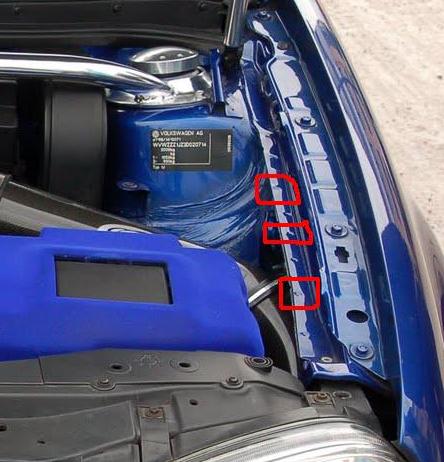

Под капака огледайте сглобките на радиатора и фаровете, както и целия кош. Липсващи пластмаси или заварявани такива могат да бъдат следа за удар. Прегледайте местата, където гредите се съединяват с купето. Наличието на неоригинални заварки означава, че са подменяни изцяло. Няма начин да се сбърка заварката от робот със заварката на човек. Често се случва майсторите направо да изрежат смачканата предница например и да заварят здрава от друг автомобил. Внимателно оглеждайте гредите за заварки, изправяния, нарушения в боята и всякакви интервенции. Огледайте внимателно всички места по купето, където се съединяват елементи(калници, врати и др.) за следи от развиване и завиване на болтовете. Фугите между врати, капаци, фарове, и др. трябва да са равномерни и симетрични навсякъде. Прегледайте състоянието и на подкалниците и корите под двигателя.

При удар ето това точково заваряване си заминава и после седи грозно eusa
