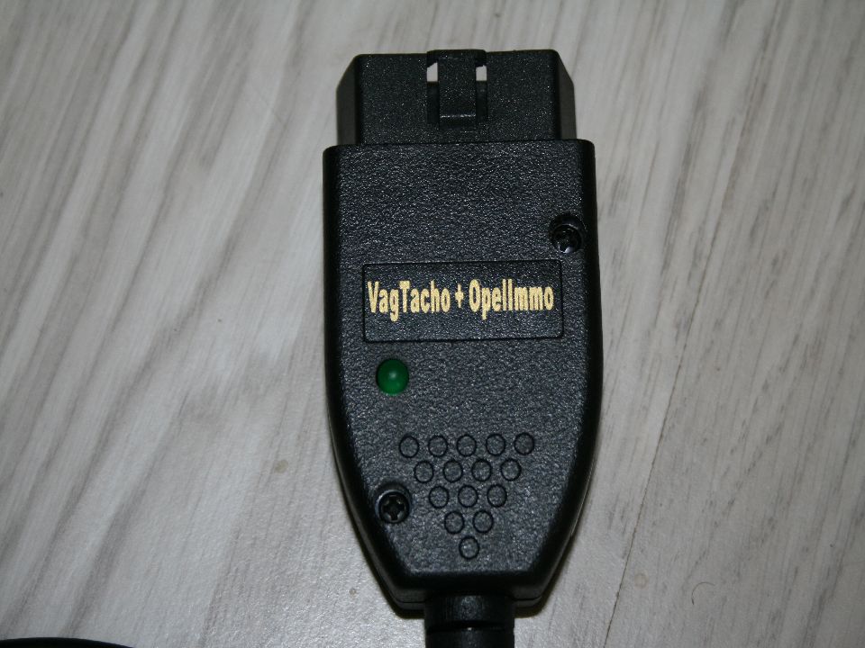

здравейте, скоро си взех диагностичен кабел vag tacho 3.01 + opel immo. нямах възможност да го изпробвам веднага и ето сега около месец по-късно се опитвам да го подкарам, но без успех. инсталирал съм драйверите, но като стартирам програмата най-отгоре ми изписва ''usb to k-line interface not found!''. моля колегите, които са наясно с електрониката да помогнат с този проблем. искам да разбера дали кабелът ми е дефектен или аз не правя нещо както трябва. при инсталацията си следвам инструкциите стриктно, то май няма варианти да объркам инсталацията. изпробвах други драйвери и други версии на програмата, но резултатът е един и същ. благодаря на тези, които искат да помогнат.
p.s. забравих да спомена, че кабелът е китайка, но какво от това, имам ваг-ком кабел китаец и съм доволен от него. не е в това проблема.

а пробва ли на друг автомобил как се държи?

То не му намира кабела компа, как да пробва на друга кола?
От дивайс мениджъра виж кой порт използва.

мисля, че точно там е проблема. в дивайс мениджъра го виждам като ''usb <-> iso interface'' и е при ''universal serial bus controllers''. не го намирам при ''Ports (COM & LPT)''. инсталирах драйвърите сигурно 30 пъти по всевъзможни начини.

пропуснах да спомена, че пробвах инсталация на 3 различни компютъра и трите на win xp.

Ако си пробвал с различни версии(различни от тази с която е кабела),се е изтрил atmega8.
Оправя се само с препрограмиране......
П.П ако ти се занимава с препрограмиране пусни ми мейл на ЛС, ще ти пратя няколко .bin файла.....

понеже отворих тема и в ауди форума, от там ми пратиха драйвери и програма, която е по-странна и антивирусната програма я разпознава като троянец. като спра антивируса и ваг-тахото си показва, че кабелът е свързан. още не съм имал възможност да пробвам връзка с автомобила, но наистина вярвам, че проблемът ми е, че съм изтрил atmega8, защото въпреки, че показва, че кабелът е свързан в дивайсите не се вижда com-port. ще пробвам да препрограмирам (ако мога).

Щом си навит да си го оправиш сам, което не е невъзможно, заповядай но си трябва доста четене:
http://www.auto-professionals.co.uk/showthread.php?tid=118
http://mhhauto.com/Thread-VCDS-VAG-COM-REPAIR
http://rutracker.org/forum/viewtopic.php?t=3585870&start=90
след като исчетох всичко това си оправих моя кабел

Ако изписва "interface connected ID.......", кабела си работи и няма нужда от препрограмиране.
Но е много важно да не го ползваш с различе софтуер от този с който е дошъл, пуснеш ли го на колата с друг, ще се изтрие.

виждам, че има доста колеги, които разбират от тези неща. ето драйверите и програмата (vag-tacho 3.01+opel immo), която е хакната, но проработи и показва, че има връзка с кабела. антивирусната програма я разпознава като троянец, но всеки си решава сам за себе си. може би колегите с повече опит ще обяснят какво точно прави тази програма и как се заобикалят нещата. тези файлове ги имам от ''sweetlioo'' от форума на ауди, който беше така добър да ги предостави, за което му благодаря. файлът е голям за да го прикача. ето линка към ауди форума. http://audibg.com/forum/index.php?app=core&module=attach§ion=attach&attach_id=133786
