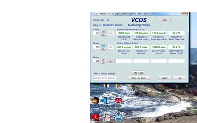

Здравейте колеги. Ако някой знае би ли споделил дали всичко е добре или има нещо за притеснение от показанията по-долу, че все още съм много ''бос'' при работа с VCDS. Благодаря предварително :beer

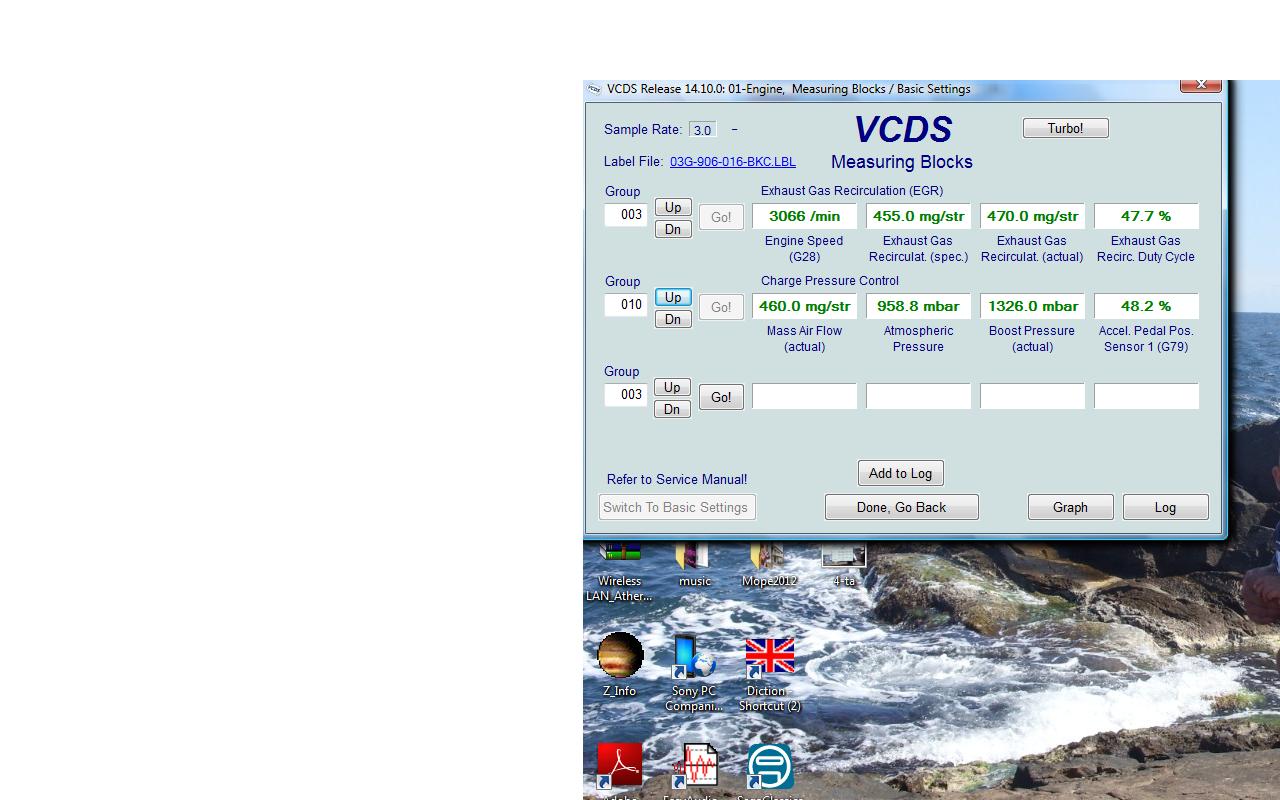

тук съм на 3-та по равен път

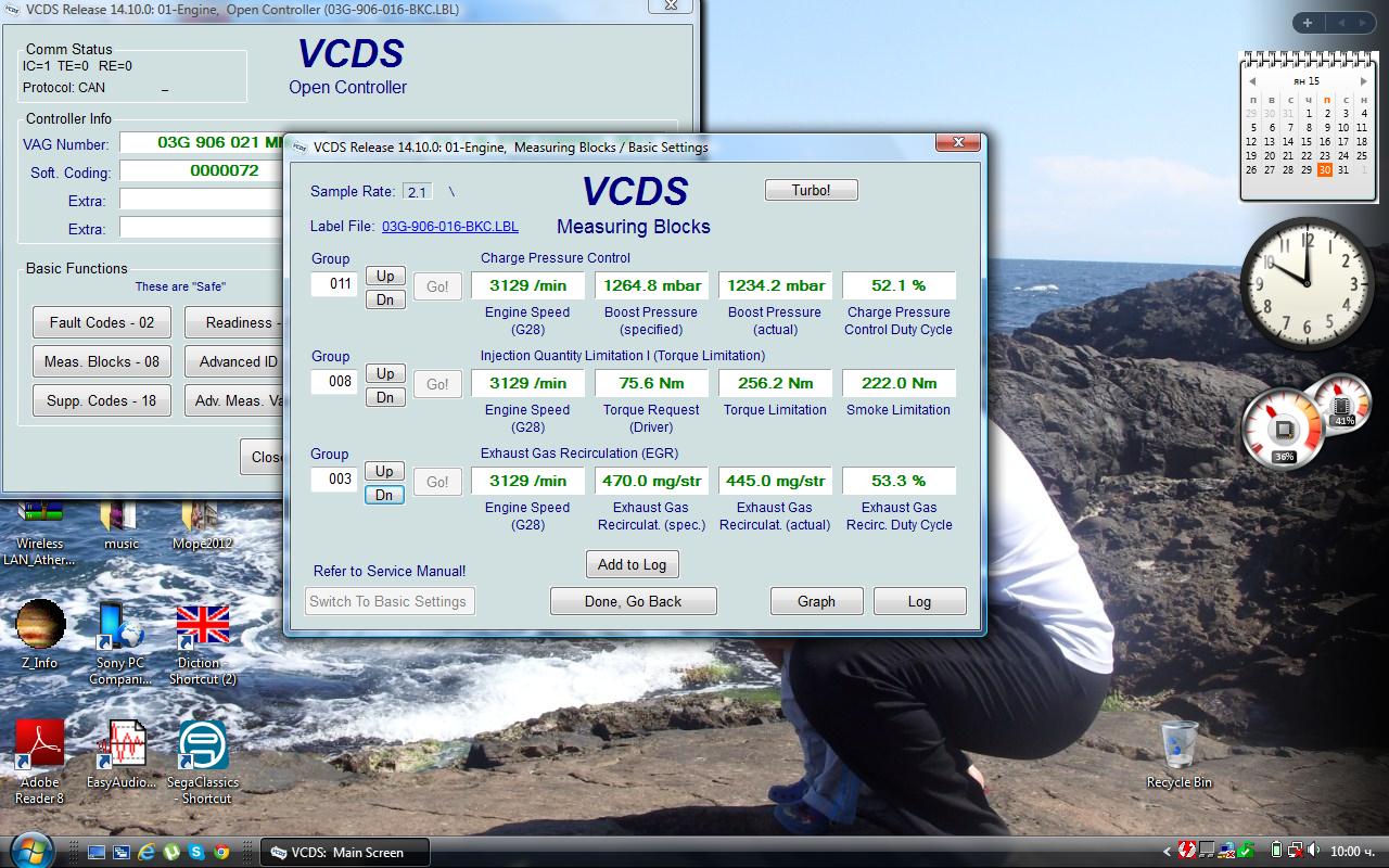

тук на 4-та при изкачване на наклон (четох, че и така се прави)

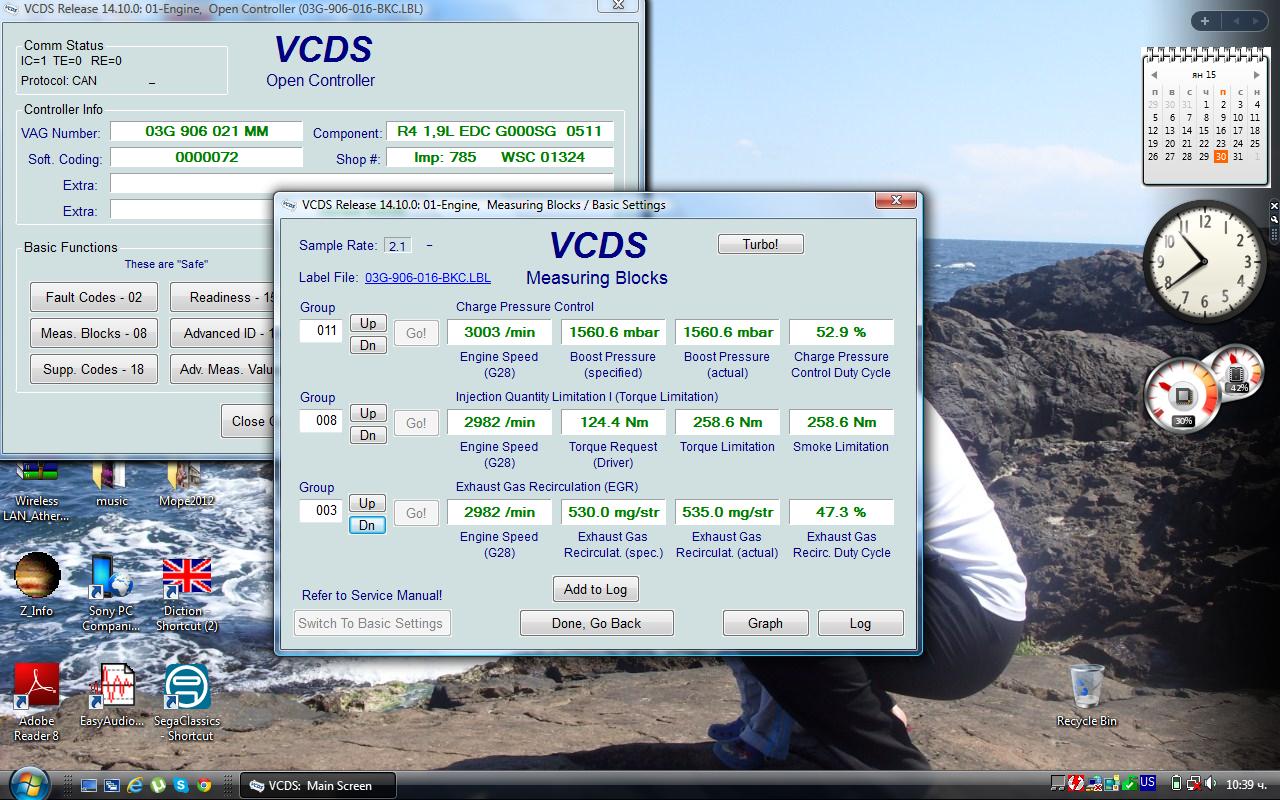

тук пак е на 4-та но друг канал
