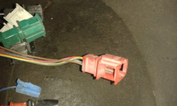

колеги използвам предната си тема за кабелите на ламбдосондата да задам нови въпроси за няколко кабела:
колеги, някой знае ли защо ми останаха тези кабели и за какво се използват? мога ли без тях да запаля мотора който е абф 94та година на мястото на 1,8 карбуратор на джета 82 година?
1вата букса е със 4ри кабели на самосотоятелната снимка
1 - кафява букса със сив/бял кабел
2 рата синя букса със син/бял кабел
3 зелена букса със зелен кабел
4 бяла букса със черен/червен кабел
5 чена букса със лилав/бял кабел

свали си Аутодата
20 =gn - зелен
42- rt -червен
65 - екран / жирмовка на горните 2 черен
Това е за Голф 3
ходят до сондата с подгрев ,Подгрева е br/sw

Мнениеот Beco_ » Чет 07 май 2015 20:01
добре,
зелен кабел е за климатик май
син/бял спиид сензор някакъв но дали е за спойлера корадоато,не знам,все пак инсталацията е от голф 3
сив /бял дata link connector - това е за диагностиката сигурно
лилав/бял някакв си инстурмент панел
черен/червен CMP сензор ?
остана 1вата букса изобщо не я знам
някой знае ли със сигурност трябват ли ми напърво време тези кабели и букси
