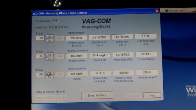

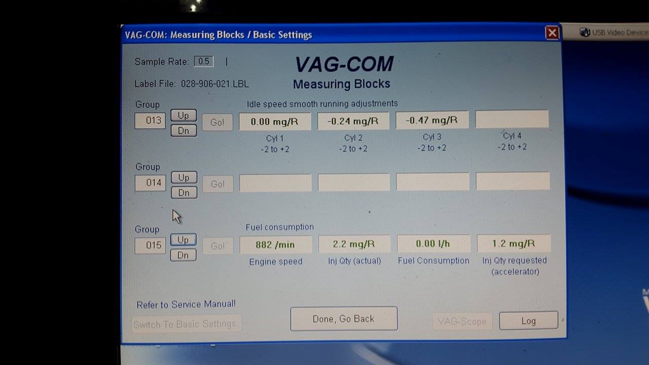

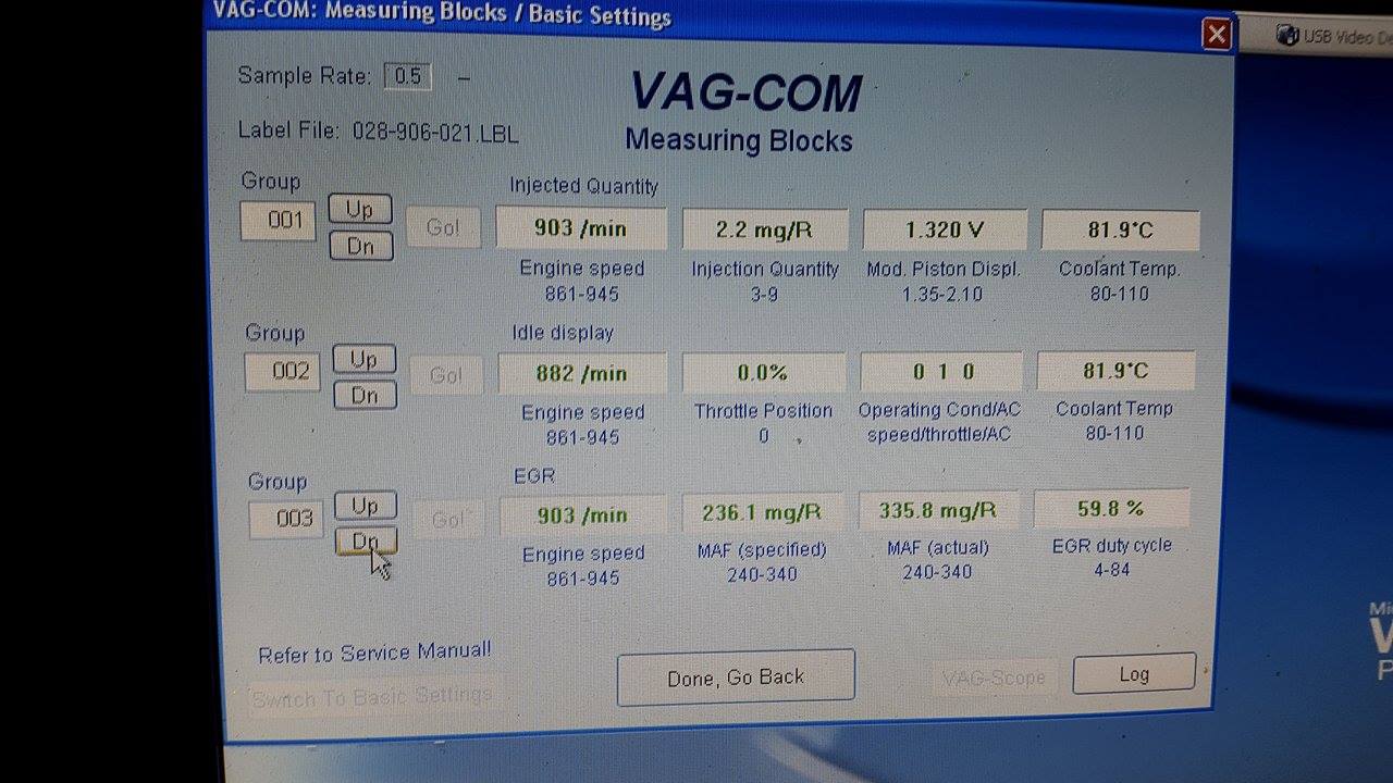

Здравейте колеги значи колата от време на време ми забива при високи обороти колата е без чип но върви доста добре в това се обедих като сложих друг комп и вървежа беше съшия.Закачих я на вагкома и намерих следните грешки които съм ги снимал и ще ги покажа по надолу в снимките те се трият но като забие не всеки път го прави ги натрупва.Направил съм и снимки на живи данни на двигателя който разбира от стойности да види дали всичко е в норма.Забравих да добавя колата е голф 3 1.9 тди 1з има и бууст метър когато и подам рязко газ налягането се вдига за пик до 1.3 1.4 бара и после поддържа 0.9 1 бар.

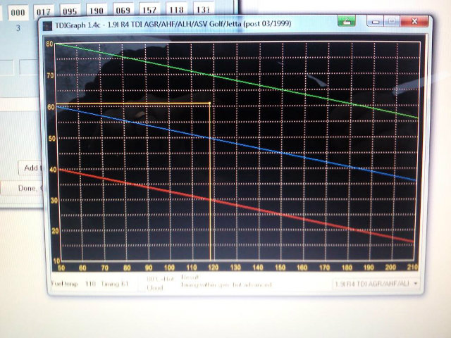

Направих две неща и от тогава не е забивала и не е трупала грешки направих аванса на помпата:
и след това милиграмите на снимката бяха на 2.2 преди:
а сега са на 3.2 на загрял двигател и забиването изчезна!
