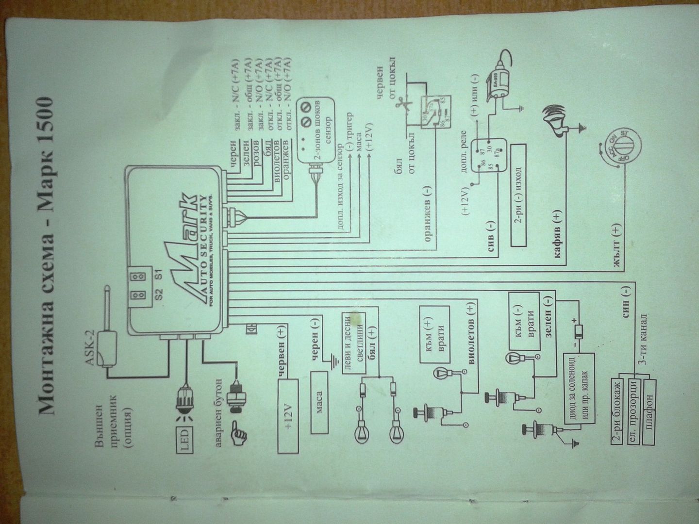

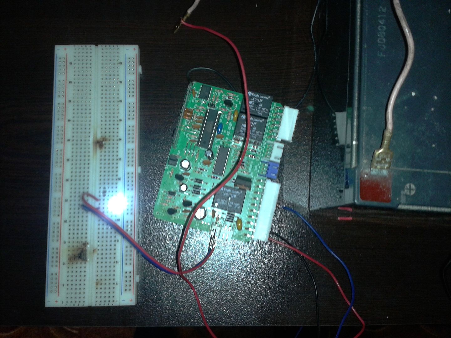

Здр , единственото ми дистанционно за алармата изгуби синхронизация след като беше прихванато от уред за обучение на датчици на вентили за гуми . Не мога да изключа алармата за да си го обуча наново . Алармата вече я свалих да ми е по-удобна . За да обуча дистанционно тя трябва да е деактивирана . На алармата има два пина ресет но незнам да ги замоствам ли ? Алармата е Mark alarm 1500

За да я деактивираш натискаш валет бутона и даваш на контакт (АСС). След това в описанието има как се изтриват и обучават ДУ

На кое казваш "валет" бутон , има един бутон reset той ли е ?

Бутон с надпис "Авариен"! :c020

Оправих я :) мерси :th_up
