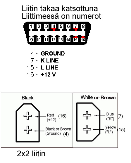

Това са кабелите който те интересуват:
На 7-ми крак глегай в никакъв случай да не подаваш +
Където искаш на друго място подавай....

Благодаря ти Vag_activator днес реших да пробвам като пусна +12v на 16-ти пин вкарах обд кабела влезнах в програмата и какво да видя взе че разпозна колата
п.п. Благодаря и на всички останали за съдействието

Здравейте, днес ми отсраниха същия проблем и реших да споделя какво е станало при мен, та ако може да съм от полза на някой колега. И аз нямах връзка с компютър. И понеже всичките ни коли са на по 150000км... Един познат ми каза че в буксата на таблото ми била прекъсната к линията(каза че най вероятно при връщане на километража) направи едно мостче майстора, и след това от буксата на СДто изряза едно кабелче и го изолира и вече нямам проблем с разчитането на автомобила
