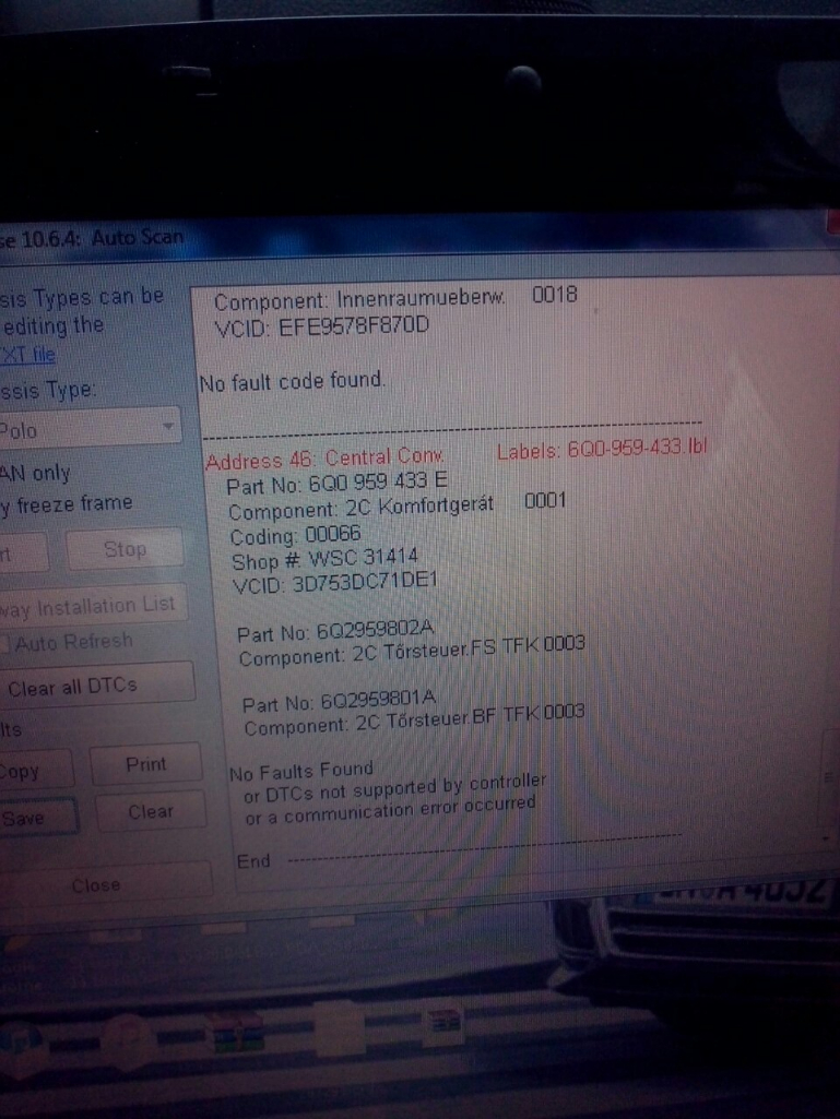

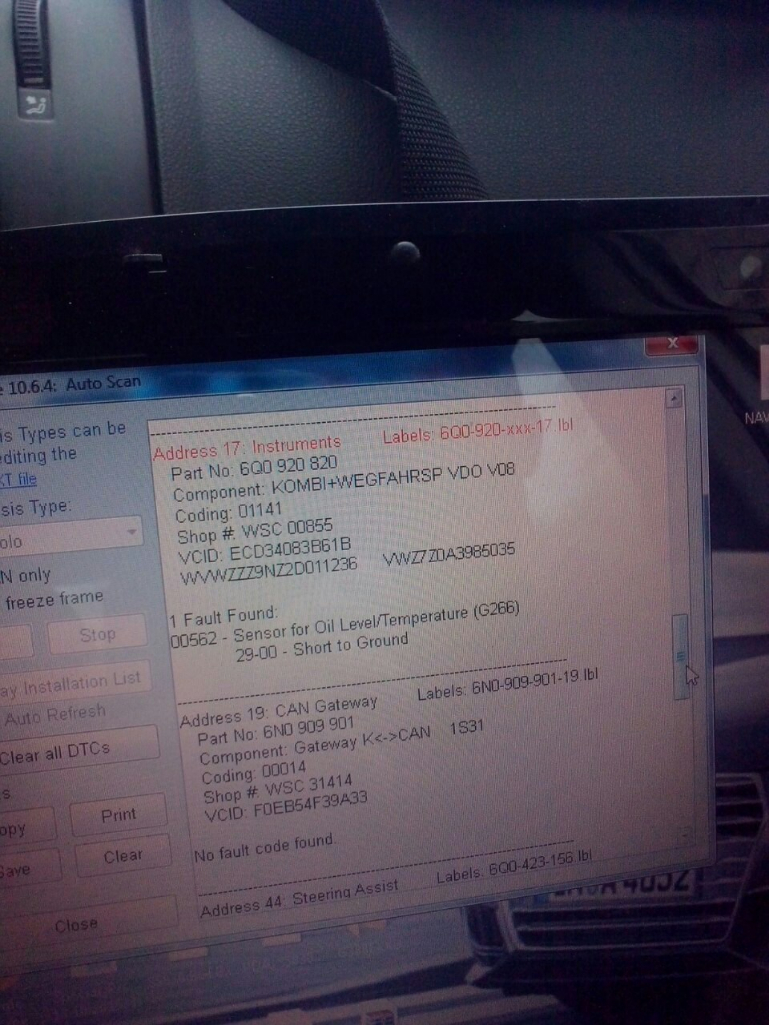

Какво означават тези грешки?

Колата е поло 1.4 ,75кс.,2002г.

Втората е за датчика за ниво на маслото,който е на самия картер отдолу.Провери първо кабелите и буксата преди да го смениш!Първата може да е в следствие на втората.
