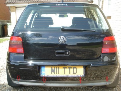

снимка няма . В двата ъгъла така,че да легне равно по бронята на около 12-15 см от ъгъла според профила. След като имат 2 те крайни точки си рзапределяш разстоянието м/у средните 2. За отвори на Г4 не знам слагал съм на Пасат б5. Имай в предвид ,че датчиците дават фира при натсикане при паркиране напред докато опре, назад докато жа опре.Говоря от наблюдения и опит. Глдам дава назад после напред и бам в задната ми броня , докато сляза по стълбите .......

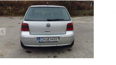

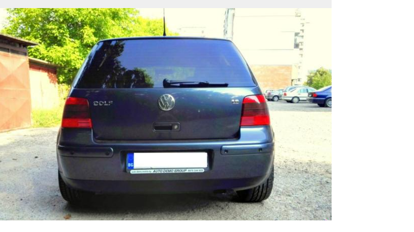

Благодаря колеги.Днес и аз си го монтирах.Избрах варианта който е на първата снимка.всичко работи супер.Аз взех варианта с дисплея но го скрих под таблото за да не се вижда а само да се чува.

Оригиналния парктроник е на ножа, но самият нож е различен.
